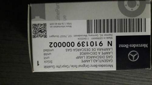

Also ich habe mir jetzt die Osram cool blue intense gekauft und bin hochzufrieden damit, deutlich helleres und weisses Licht als mit den original brennern die einen deutlichen gelbstich hatten.
Hab von MB einen von Bosch bekommen.
Der Linke hauchte sein Leben aus und hat nur noch rosa geleuchtet.
Preis: teuer. 😉 Wenigstens hat der fummelige Einbau nichts gekostet.
Ein Lob an MB Schade in Eisenach und Danke für die schnelle und freundliche Hilfe.
Wird das nicht oder sollte es nicht paarweise gewechselt werden?
Was stand auf der ?? von Bosch drauf?
Nee. Nur eine. Teuer genug.
Gleicht sich mit der Zeit an. Kaum Unterschied.

@AndyW211320 schrieb am 26. Oktober 2018 um 17:21:56 Uhr:
Das ist auch ein Grund warum man die nicht von MB bezieht. Im Netz gibt es für den Preis mindestens zwei Marken Brenner.

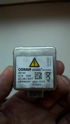

Beide Brenner zu ersetzen ist auch ratsam, dann hast du erst mal Ruhe. Denn, wenn Einer ausfällt ist der Andere auch nicht weit entfernt vom Ende seiner Lebenszeit. Wie alt war der Defekte?
8 Jahre war der alt.
Ist im Urlaub ausgefallen. Da war nix mit billig bestellen.

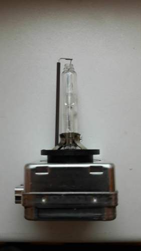

Das ist die alte vom Osram.
20181027-081354
20181027-081433
Ganz ehrlich? Ich wäre den Urlaub noch mit dem rosa Licht gefahren.
Online bestellt und dann zuhause getauscht.
