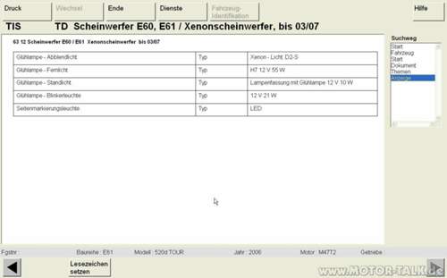

Laut TIS muss da ne D2S-Birne rein (siehe Bild), D1S angeblich erst ab 2007...

Man kann ja einen Blick in den Scheinwerfer werfen - dort, wo der Brenner drinnen ist - aber, es ist zu 99% das D1S - ab 2005 ist dieses drinnen - auch bei anderen BMWs.
Grüße,
BMW_Verrückter
Ab Bj.03/2005 ist definitiv eine D1S drinnen, davor D2S. Aber Baujahr nicht Erstzulassung! Auf der Linse steht zwar D2S aber verlass ist nur auf das Baujahr
Also bei meinem E61 den ich hatte jg 06/2005 waren es auch die D2S evlt. hat das noch was mit dem Kurvenlicht Bixenon etc. zu tun :confused:. Nimm die alte einfach raus und schau nach bevor hier noch mehr herumspekuliert wird. die Brenner sind ja angeschrieben oder auch sehr leicht voneinander zu unterscheiden. Google hilft da sofot weiter. Ausbau ist wirklich nicht schwehr. Einfach aufpassen wegen den Plastik haltern des scheinwerfers die brechen gerne mal beim anziehen der schrauben. Also nicht zu fest.

Hier wird nicht spekuliert, aber du scheinst EZ und Bj zu verwechseln. Dein Auto kann durchaus Bj.12/2004 sein und EZ 12/2005 sein...oder Bj.02/2007 und EZ 03/2007...wegen der EZ ist es noch kein LCI weil Bj.vor 03/2007
Schau doch mal in deiner SA Liste welches Produktionsdatum hast...ich wette vor 03/2005
Also ok so viel ich aus dem ETK verstehe wurde der N54 (in meinem Fall) oder bis zum Jg. XX/XXXX mit 2 verschiedene Steuergeräten geliefert eins für dei D1S und eins für die D2S somit gibts 2 Varianten oder? Gleich die Nummer 1
Für den N52 oder einfach ab Jahrgang XX/XXXX Nur noch das mit dem D1S aber sich am Scheinwerfer als solches sonst nichts geändert hat.
http://de.bmwfans.info/.../
Darum würde ich lieber schnell nachgucken was da jetzt wirklich verbaut ist zur Sicherheit.
