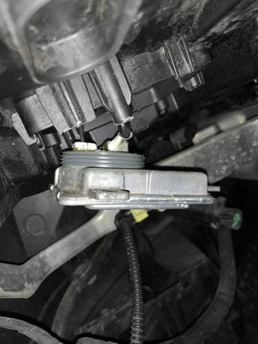

Hi zusammen,
Ich hab genau die gleichen Symptome wie von Guido beschrieben (Wasser im Scheinwerfer durch undichten Deckel, Sicherung defekt, Scheinwefer inkl. Blinker und LED-TFL komplett tot)
Kann mir jemand bzgl. dem Wechsel des Vorschaltgeräts helfen ? Ich habe durch den Radlauf die 3 Schrauben des Vorschaltgeräts gelöst, aber wie kann ich die zwei Kabel abstecken ? Die sind zu kurz, um an den Stecker zu kommen.
Wie seid ihr vorgegangen ?
Danke im Voraus.
Grüße Sascha
Stoßstange ab.
Scheinwerfer raus.
Und meist ist es nicht der Deckel, sondern das Wasser kommt am Übergang Streuglas rein.
Behebst du das nicht, dann wird es nie enden.
Es geht auch ohne Stoßstange abbauen, zum Glück. Das Problem war der abgewinkelter Stecker/Kabel, der vom Vorschaltgerät zum Brenner führt, siehe Bild. Hab mehrfach dran gewackelt und gedreht, dann kam Vorschaltgerät etwas herunter, so dass man an die Kabel herankommt, um die Stecker zu lösen.
Bzgl. Wasser: Bei mir war es ein nicht richtig montierter Deckel durch den vorherigen Brennertausch.
