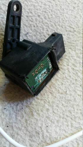

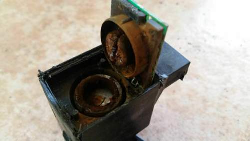

Sooo, der Sensor ist ausgebaut.
An den Pins am Stecker liegen 5V und Masse an. Brücke ich Pin 5 (5V) auf Pin 4 zeit VCDS 4.90V.
Demnach sind die Leitungen in Ordnung.
Heißt weniger Arbeit, höhere Kosten.
Der Niveaugeber lässt sich übrigens nur um 180° leicht drehen, dann die nächsten 180° sehr schwer. Dremel raus und aufgemacht. Die Bilder sagen genug: Wasserschaden.
An sich ist aber auch bei neuen eine Drehung um 360° möglich.
