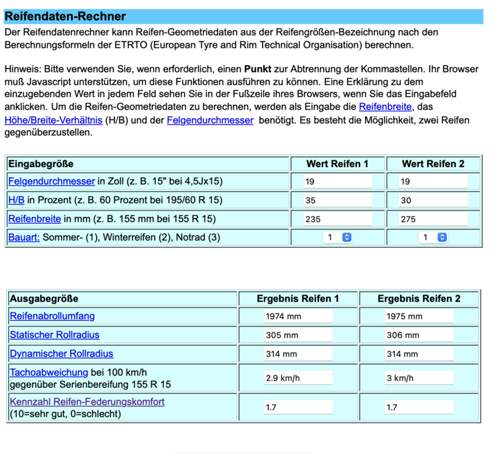

Statischer wie dynamischer Rollradius sind sehr nah beieinander und auch die Tachoabweichung ist noch innerhalb der Toleranz. Wegen des VTG brauchst du dir keine Sorgen machen und wenn der Radsatz ein TGA oder gar eine ABE hat, bei dem alle Zusatzziffern beachtet werden, steht dem Einsatz nichts im Weg.

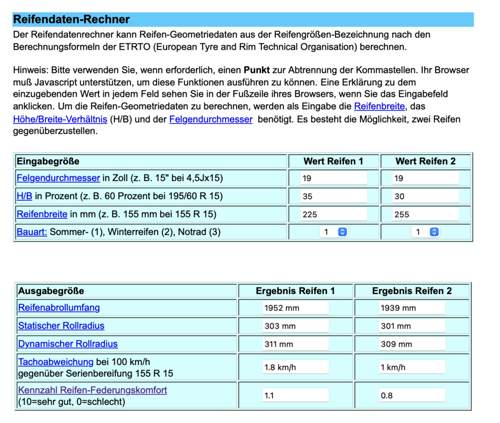

Hier noch die Ergebnisse aus dem flat4-Rechner im Anhang. Wichtig für das ATC35L-Verteilergetriebe ist, dass man permanente Regeleingriffe durch unterschiedliche Rollradien vermeidet. Das Ergebnis deiner Kombination ist dabei wirklich sehr gut und mit der Abweichung von original vorgesehenen Mischbereifung auf 19" durchaus vergleichbar.
Betrachtete Dimension
OE Mischbereifung

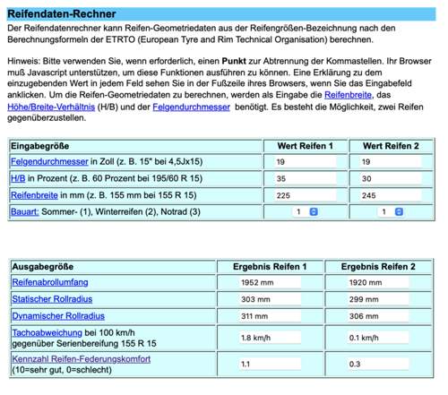

Das ATC35L wird auch in anderen Modellen eingesetzt, bspw. im F20 xDrive. Dort fährst du aber auf 19" 225/35 R19 + 245/30 R19 und hast da schon grundlegend 5mm Abweichung im dynamischen Rollradius (bei 60 km/h). Ganz so empfindlich ist das VTG also am Ende dann auch nicht. Problematisch wird´s nur dann wenn alle Abweichungen zusammentreten und sich aufsummieren.
