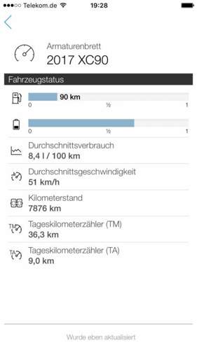

im allgemeinen VOC-Thread ist das Thema sehr vermischt, daher möchte ich hier einen eigenen Thread starten, der die Probematik "fehlende Hybridinfo" in der Volvo On Call-App behandelt.
Hintergrund: Einige User mit T8 werden bzgl. der Anfrage von Volvo Schweden mit der Aussage abgespeist: "Die Funktion ist noch generell für keinen XC90 weltweit verfügbar." Das halte ich - ich muss es so ausdrücken - für Bullshit.
T8-Fahrer: Gebt in diesem Thread doch einmal Rückmeldung mit folgenden Infos / Screenshots der APP:

SEHR dünnes Eis, aktuelles Foto von T8 mit recht aktuellem Total Upgrade (siehe Signatur) und aktueller APP... 😉
Fullsizeoutput-150f
Fullsizeoutput-1510
Fullsizeoutput-1511

Hallo zusammen. Habe gerade Sommerfinken drauf machen lassen. Der Verkäufer war letzte Woche an einer Schulung. Er hat den Kursleiter auf unsere Beobachtungen angesprochen. Die Antwort:
Volvo habe die Funktion bei 2016 Modellen drauf gehabt, sowie bei den ersten 2017. da aber die Angaben sehr fehlerhaft waren, sei es bei späteren deaktiviert.
Letzte Woche habe ich bei Volvo CH nachgefragt was der Stand sei. Habe 7 Fhz gemeldet bei denen es geht. Antwort:
Keine News von Schweden. Es gehe nicht.
Bei einem ConfCall mit denen vor 5 Wochen hatten sie die Info von Schweden, es würde im ca Mai frei gegeben.
... vermutlich mit der neuen Software vom MJ2018 und dem neuen Design. 😉
Hallo zusammen.
Hatte einen Anruf von Volvo CH. Offizielles Statement von Schweden:
Die Funktion mit Batterie Info und Co wird nun nach und nach bei allen T8 durch ein Software Update am Auto, sowie neuer App (seit letzter Woche draussen) aktiviert.
Je nach Produktionswoche unserer T8 kommt das früher oder später. Bis Ende Jahr sollten es dann bei allen funktionieren. Nach dem Update des Auto müsse man aber noch ein paar Tage warten, bis die Cloud alle Infos an die App gibt. Also nicht gleich los schreien wenn es am Tag danach noch nicht angezeigt wird.
Mit dem selben Update kämen dann auch neue Icons im Center Display. Die am Autosalon im neuen XC60 zu sehen waren.
Falls jemand jetzt genau wissen will, wann sein T8 dran ist, kann er sich via Email an Volvo CH wenden. Mit der Stamm Nummer. Sie würden jeden seinen Voraussichtliche Woche bekannt geben, wann euer T8 das Software erwarten kann.

Ich deute die Aussage von Volvo CH so: Das neue Update (mit den neuen Grafiken) behebt das Problem. Das wird aber eben regulär erst beim nächsten Service aufgespielt - daher die Zeitangabe "bis zum Ende des Jahres".
Nee, es kommt auf die Produktioswoche des XC90 an, wann der dran ist. Und damit nicht ein Missverständnis ist (der hat schon, warum meiner nicht) bietet die Dame an, dass sie es für jeden abklärt, wann das Update für seinen XC90 zur Verfügung ist. Es kann also sein, dass es bei einigen jetzt kommt, bei anderen erst im August, oder bei anderen im Oktober. Daher fragt Volvo CH an, wenn ihr wissen wollt, wann euer XC90 das Update bereit hab wird.
Ich glaube Volvo CH wird etwas komisch gucken, wenn z.B. @850R96 dort anfragen würde. 😉
Das bleibt unschlüssig. Es gibt ältere T8 als meinen, bei denen das funktioniert und welche bei denen es nicht funktioniert. Die Funktion ist nicht von der Produktionswoche abhängig.
Ich glaube, wir sind klüger, wenn Thomas mit seinem nicht funktionierenden T8 bei der anstehenden Wartung mit dem neuen Update war.
