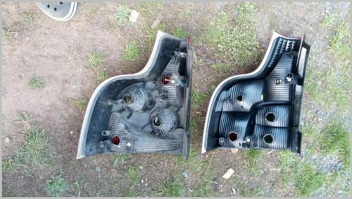

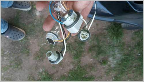

Rein informativ:
Der Umbau von den Rücklichtern von alt auf neu ist zwar Plug&Play...aber es muss zusätzlich der Kabelbaum der Rücklichter gekauft werden.
Grund hierfür ist, dass Volvo statt wie beim alten Rücklicht eine Glühlampe für die Positionsleuchte....nun beim Facelift 2 Positionsleuchten mit kleinerer Fassung verbaut hat.
Man braucht also zu den neuen Rückleuchten - Teile Nr: 31213381 bzw 82-
auch noch 2 Kabelbäume mit der Teilenummer 30698557 (jeweils ca 40-50€)

Super! Vielen Dank für die Info! Also quasi doch nicht so ganz plug and play. Sieht übrigens super aus!!!!!
naja ...dann halb Plug&Play. 🙂
Dennoch ist die Sache in 10 Minuten vergessen.
Sind eigentlich nur die 2 "Langmuttern" der Rücklichter zu lösen und der Kabelbaum umzufrickeln.
Der ist (ich hab nen 7 Sitzer) etwas fummelig bei den Rollgurten in die D Säule eingeclipst.
Beim 5 Sitzer wird man besser dran kommen.

Servus,
wollte keinen neuen Thread eröffnen.
Ich habe bei meinem XC90 2005 den Umbau fertig gestellt.
Es funktioniert soweit auch alles, einzig die Nebelschlussleuchte macht faxen.
Wenn ich den Knopf drücke, kommt sofort die Fehlermeldung im BC und das Licht bleibt aus.
Ich habe die Rückleuchten (oben und unten) vom FL Modell samt Kabelbaum gekauft.
War soweit auch alles Plug&Play.
Birne habe ich geprüft, diese ist in Ordnung.
Bin für jeden Tipp sehr dankbar.
LG
Das Kabel vom Kabelbaum (Bild 1-Stecker rechts außen) hast du aber mit dem Kabel der Lampe ( Bild 2- Stecker unten) verbunden?
Die Kupplung ist hinter der Klappe links wie rechts (Bild 3)
Strom kommt dort an?

Ja, hab ich gemacht.
Werde mal die Spannung prüfen.
Vielen Dank für die Rückmeldung.
LG
ja ist ja sonst nichts weiter zu beachten.
Der Kabelbaum ist ja identisch mit dem alten...nur das da ne Lampe mehr und ne andere Fassung drin ist.
Ansonsten kann ich mir nur vorstellen, dass die Kontakte in der Fassung für die NSL bissel nachgebogen werden müssen.
Als Ergänzung zum Nachrüsten der LED-Rückleuchten: Ich finde die Lösung mit den Widerständen nicht schön um die Leuchtmittelkontrolle zu umgehen und habe mich daher nun für die Option entschieden, die CEM-Konfiguration auf LED-Rückleuchten zu ändern. Das ist mit Hilfe von VDASH möglich. Hierzu muss zunächst die CEM-PIN dekodiert werden, anschließend kann die Konfiguration geändert werden (kostet 46€). Dann muss noch am REM ein Kabel aus dem braunen, 32-poligen Stecker in den grauen 38-poligen Stecker umgepinnt werden. Leider passt die Buchse nicht einfach von dem einen in den anderen Stecker, hier muss noch von einer MCP 2.8 auf MQS Buchse gewechselt werden. Alles in allem doch recht aufwendig und teuer, dafür aber keine zusätzlichen Wärmequellen im Heck :-)
