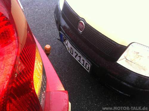

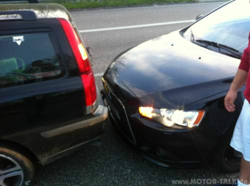

es ist heute auf dem Weg nach hause passiert ... ein Kleinwagenfahrer war nach eigener Aussage aufgeregt.

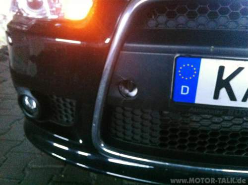

Er hat unseren XC90 getroffen. Als Fahrer kenne ich solche Anstupser sonst von Autos OHNE montierte AHK. Der "Bums war aus meiner Sicht recht stark. Draußen war nur die Kappe der Kugelkopfes defekt und das Nummernschild des Gegners hat ein Loch.
Unsere Werkstatt hat gesagt, dass ein Gutachter mindestens den Kopf der abnehmbaren AHK tauschen lassen würde.
An der Stoßstange hat keine Berührung stattgefunden.
Soll ich den ganzen Aufwand treiben oder ist es "Glück gehabt", die AHK macht so was mit?

auf jeden Fall den Fachmann drauf schauen lassen... Du weisst nicht, wie sich das ganze am Blech abzeichnet, mit Verkleidung drauf kann man da nix zu sagen... Theoretisch sollte sie das aushalten, aber nix ist ärgerlicher, als das einem wegen so etwas hinterher die Karre unterm Arsch weg rostet...
Ich würde den Wagen in die Werkstatt geben und ordentlich nachsehen lassen... Ist ein Versicherungsfall, in jedem Fall das Problem von dem Kleinwagenpiloten...

Der Karosserieschaden ist das eine. Wichtig ist doch auch, dass die AHK nichts abbekommen hat. Ich stelle es mit wenig witzig vor, wenn der Kopf unter Last abreißt, weil er doch einen Knacks weg hat.

Ich habe die Bilder zum Gutachter gesendet, der meinte - ohne die Bilder zu kennen - die komplette AHK ist bei einem Aufprall von hinten grundsättzlich zu ersetzen, weil röntgen noch teurer wäre. Ein Riss kann speziell bei einer abnehmbaren Variante nicht ganz ausgeschlossen werden. :-(
Ist aus meiner Sicht übertrieben, doch ich verfolge die Sache weiter.

Exakt das gleiche hätte ich Dir auch geraten.
Vom Prinzip her sollte die das aushalten. Vor allem weil das Schadensbild am Fiat sehr gering aussieht.
Aber bei ner AHK würde ich keinen Spass machen und schon gar nicht wenn jemand anderes Schuld ist.
Gib das Auto nem Gutachter und lass nen Gutachten erstellen. Dann hast Du gewissheit.

Der Kugelarm muss im Betrieb viel mehr aushalten als son kleines Stösschen!
Nimm mal ne Taschenlampe und schau an den Befestigungspunkten der Karosse in wie weit sich das ganze verschoben hat.
- Nix verschoben = Kupplungsarm sicherheiltshalber erneuern! ggf. kann man es auch so belassen.
- Verschoben = Rat bei Werkstatt suchen!
