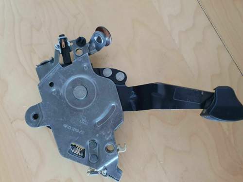

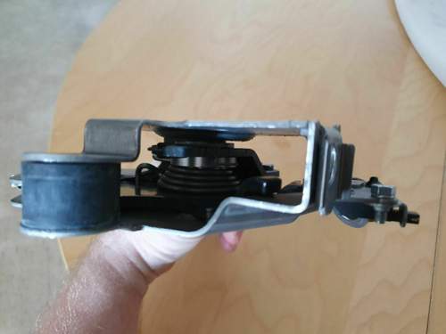

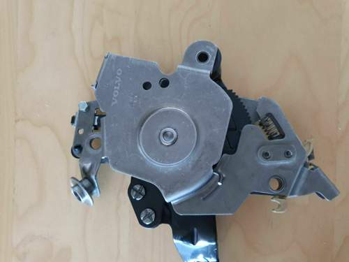

Themenstarteram 25. Dezember 2019 um 9:44
@Fritz K schrieb am 22. Dezember 2019 um 08:43:16 Uhr:
Womöglich hast du die Vorgängerversion mit der berüchtigten selbstnachstellenden Bremse...
https://www.motor-talk.de/.../Attachment.html?attachmentId=759947
Hier bildet.
Rest vom versteller.
Der hat original keinen Splint und ist nicht zu spreizen.
Das Pedal ist nicht verstellbar.
Nun bin ich ratlos.
Laut fin kommt auch das Seil rein
Bosch nummer: 1 987 482 128 811
BC 1022
Versteller der Backen eingestellt.
Dann Handbremse 1 raste.
Nun einstellen durch rausdrehen, anders geht's ja nicht.
Nun lässt sich Rad schwerer drehen.
Test. Treten bis Anschlag und beide Räder lassen sich noch drehen.
Etwas fester eingestellt.
BEIDE Räder 90% fest.
Aber nach lösen der Bremse bleiben sie fest.
Was nun???

am 25. Dezember 2019 um 10:42
Und wenn du dir das Seil mit dem zu spreizenden Einsteller besorgst?
Wo wird bei dir das Ende mit dem Gewinde eingeschraubt?
https://rover.ebay.com/.../0?...
Themenstarteram 25. Dezember 2019 um 11:30
Das wird in das Gegenstück geschraubt, was nicht zu spreizen ist. Im Prinzip eine manuelle Nachstellungen.
Das spreizende kaufen, glaube löst das Problem nicht. Denn ich stelle es manuell ein und es geht nicht.
Was nicht neu ist, die teile wo das Seil bei den Backen eingegangen wird.
Baue ich morgen aus und mal sehen. Aber beide defekt???
am 25. Dezember 2019 um 11:41
Wenn alles neu gemacht wird, braucht man auch die Einsteller in der Trommel nicht.
Die Spreizer in der Trommel solltest du neu machen, ja. Zumindest reinigen und ordentlich ölen.
Dann wird’s klappen.
Sieht doch alles 1:1 so aus wie im verlinkten pdf.
6,5mm Stift und Wasserpumpenzange und dann nach Anleitung.
