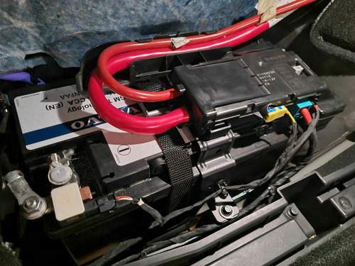

Hi nochmal!
Welches ist denn der Stecker für das BMS? Da sind mehr als gedacht?
Der kleine am Minus-Pol. Schau mal in meinen Post zum Batterie tauschen, da gibt es eine gute Anleitung.
Ich denke, es reicht die kleine Start/Stop zu tauschen. Als ich sie ausgebaut hatte und am Ladegerät (ctek) versucht habe zu laden ging nichts.
6h Ladezeit kann aber auch zu knapp sein. Das Laden passiert ja zyklisch, d.h. man sollte schon bis zum Schluss dran bleiben, das können auch mal 12h sein. Erst dann würde ich mir ein abschließendes Urteil über den Zustand der Batterie machen.
Batterie ausbauen und dann laden. Nur weißt Du, wir es der kleinen Batterie wirklich geht.
