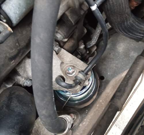

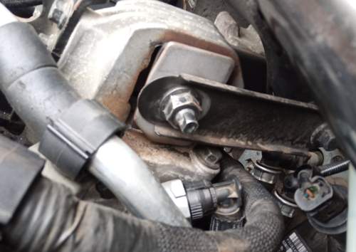

Bin ratlos: Habe nun ein weiteres Mal die beiden hydraulischen Lager getauscht. Nun hab ich hochfrequente Vibrationen bei 2000 Umdrehungen. Laut und fies. Musste welche von Vaico nehmen. Hab in Motorraum geschaut und nehme nun an, dass das vordere bereits wieder zusammen gesackt ist. Komm darauf, da das obere Lager in der Drehmomentstütze auf vorderem Anschlag sitzt, was dafür spricht, dass der Motor nach vorn gekippt ist...? Hab auch alle Schrauben gelöst um das ganze zu entspannen. Ohne Erfolg. Was meint ihr? Der Tausch ist easy - hab aber kein Bock mehr.

Nuckel mal am Schlauch, wenn der Motor aufliegt. Wennde "durchziehen" kannst, oder - wie bei mir - die Suppe raussaugen lässt, isses am Sack.
Den Gummiklotz von der Domstrebe gibt's übrigens einzeln, falls der weichgeklopft sein sollte.
Werde das checken, danke!
