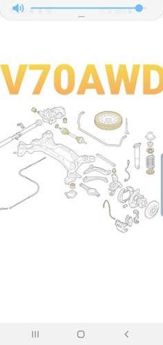

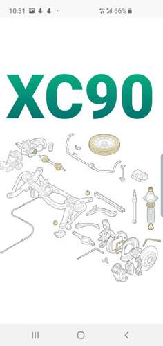

Hat der V70 die selbe Achse wie der XC90?
Wenn ich mir die Konstruktion so ansehe, könnte man denken: die Schweden hatten zu viel Stahl übrig und wollten den unbedingt verbauen.
AWD ,war der Volvo von seinem Paps.
der Unterscheid ist ein andere Teilenummer,
im XC 90 30666697
im V70 AWD 4 Stück 30666696 oder 30666698
sehen aber eigentlich gleich aus!
Ausdrücken muste man diese nicht beim V70,
die sind fast rausgefallen.
Koppelstangen sind nur deshalb neu geworden,
wegen einseitigen Ablassen und
weil dabei die Muttern der Koppelstangen
nicht aufgegangen sind,Flex.
Da Wir eine Truckschmiede von Volvo sind,
haben Wir auch die Zylinder + Presse+Hülsen,
da war ja Matchbox+ Truck ja gerade auseinander!
SBF ,finde den Unterschied, Grins
