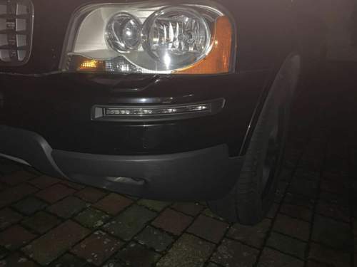

Hallo, ich habe im letzten Jahr von Nolden einen Tagfahrlichtsatz eingebaut, den kann ich zu 100% empfehlen. Dieser ist speziell für den xc90 angepasst, mit Blendrahmen und alles was dazu gehört , sieht top aus.
Ich habe letztes Jahr 135,-€ dafür bezahlt, zur Zeit finde ich den Einbausatz für 162,-€, aber es gibt die Möglichkeit einen Preisvorschlag zu senden.
https://www.ebay.de/i/202882510943?...
Hier ein Original Bild

@elferrat2000 schrieb am 26. Februar 2020 um 21:43:56 Uhr:
Der von dir gepostete Link zeigt ja ein TFL für das 2007er Modell.
Bisher habe ich auch bein den Chinesen nichts anderes entdecket.
Frage: passt das gepostete TFL halbwegs in das Vorfacelift Modell?
Sieht ja soweit erst mal ganz gut aus.
