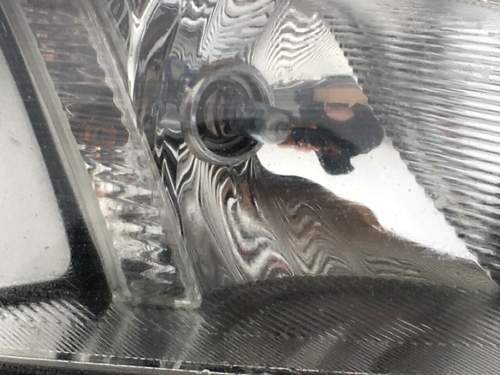

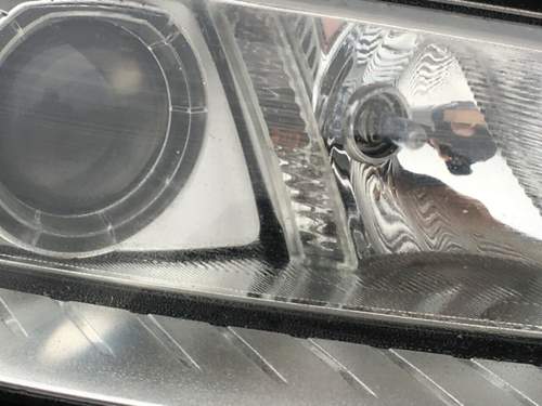

Mit der Reaktion habe ich gerechnet. Ich kenne jemanden, der jemanden kennt ;-) und der fährt seit über 30 Jahren in allen Fahrzeugen Halogenleuchtmittel mit größerer Leistung, als der Hersteller vorgibt. Zb. H4 100/80 W oder H3 80 W.... Aktuell im V70 III als xxx W H7. Nie ist was geschmolzen, bzw. kam es zu Ausfällen. Natürlich sollte man wissen, was man da tut und in Physik aufgepasst haben.
Na dann bin ich ja froh das ich schon ein Bordnetzsteuergerät aufgrund von falschen Leuchtmittel tauschen durfte und zig Scheinwerfer gesehen habe. Deren Reflektoren verbrannt und wo zum Teil sogar Reflektor und Abschlussscheibe geschmolzen waren.
Kommt sicher auf die Scheinwerferkonstruktion an. 3x Passat, Mitsubishi Galant, Suzuki XL7 und aktuell V70 III konnten das problemlos .... Wohlgermerkt, die verbauten Leuchtmittel waren Markenleuchtmittel, Narva, Philips, Osram etc. keine wilden Brenner aus Fernost. Lag vielleicht auch daran.
Glaube ich nicht. Da alles aus Plastik ist und die Reflektorschickt hauch dünn nehmen se definitv Schaden. Frage nur wie lang man die Birnen fährt. Wir reden aber hier auch definitiv von 100W China Lampen und nicht zb Osram Nightbreaker 130%
Gleicher Gedanke
2 Jahre in betrieb, H7 100W - Narva Ralley - Reflektor kuckst Du ;-)
.jpg
Denn die xxx% Lampen sind immer mit E Prüfzeichen auf den gesetzlichen Wert (zb H7 55W) gedrosselt und haben nur etwas mehr Hitzeentwicklung die man vernachlässigen kann.
