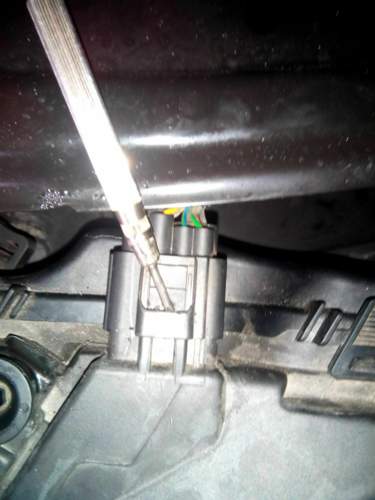

Habe auch vor die Brenner zu wechseln. Bin mir aber nicht ganz sicher wie man den Stecker vom Scheinwerfer abzieht. Wäre für einen Tipp sehr Dankbar.
Frank!
Noch ein Tipp am Rande: Es gibt bessere als die Original Xenarc Brenner. Ich hab Osram Nightbreaker verbaut. Die haben wesentlich bessere Lichtausbeute. Für alle, die es bläulicher mögen sind die Cool Blue Brenner die bessere Alternative.
Mit nem flachen Schraubendreher die Rastnase auf "offen" fixieren und einfach den Stecker nach hinten hin abziehen (evtl. bissl hin und her ruckeln, wenn er gar zu sehr festgegammelt war).

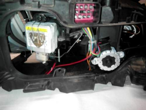

Img-20161116-114858
Img-20161116-114904
Zitat aus einem anderen Beitrag von mir (Thema LED-Kennzeichenleuchten):
...und gleich noch neue Xenons eingebaut (nach 7 Jahren / 175tkm). Es wurden Osram Nightbreaker Xenarc D1S. Ein Unterschied wie Tag und Nacht.
PS: Xenons selber wechseln ist überhaupt kein Akt. Das dauert <5 Min pro Scheini. Da ist aber die gründliche Reinigung des Scheinwerfergehäuses schon mit drin. Werkzeug braucht man dazu auch keins.

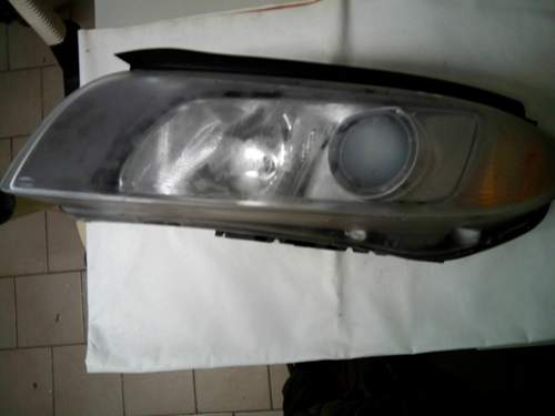

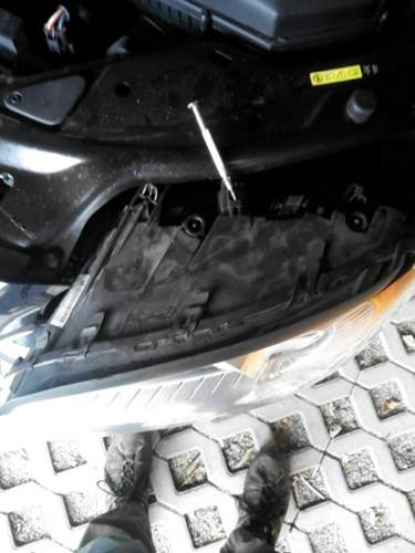

und zur Frage der Kalibrierung der Achssensoren der Xenons:
Kalibriert habe ich nur, da es ein Ex Notarztwagen mit immer über 100 kg im Kofferraum war. Notwendig war es scheinbar nicht. Anbei das Bild eines EoL- Brenners. Der weissen Klumpen in der Mitte.... Normal bei neu ist da nix. Es ist durchsichtig.

@ eet2000
Ja vielen Dank. mein V60 Scheinwerfer hat zwar irgendwie ein anderen Steckertyp, aber ich habe
so eine Ausbuchtung am Stecker gesehen. da werd ich dann ranmüssen. Die Ausbuchtung ist ja für was gemacht.
Danke für den Tipp.
Viele Grüße
Frank!

absulut unkompliziert ... haltestifte rausziehen , scheinwerfer rauswackeln , mit nem flachen kleinen schraubendreher die nase des steckers anheben und trennen/auseinanderziehen , die zwei metalbügel umlegen , plastikkappe abheben , mit gefühl das kabel von dem brenner runterziehen und dann den brenner rausziehen.
beim Einsetzen des brenners darauf achten das die "nasen" alle aussenrum sind und dann einklicken ... was mit nasen gemeint ist siehst du wenn du den brenner rausgezogen hast

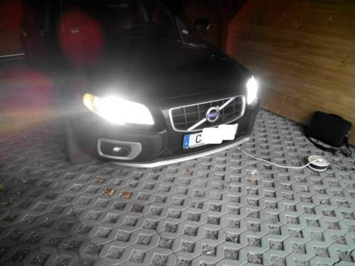

@ Jan
Hallo, ich musste den Stecker auch am Fahrzeug lösen. Am Scheinwerfer selbst war keine Chance den abzubekommen.
Habe nun die Osram Cool Blue Intense bis 6000K verbaut und ein Grinsen im Gesicht. Super helles Licht
und eine super Ausleuchtung. Der wechsel hat sich gelohnt.
Aber Irgendwie bin ich nicht ganz zufrieden. Habe rechts wegen Steinschlag mal einen neuen Scheinwerfer bekommen. Und rechts habe ich nun bei der Ausleuchtung am oberen Rand einen bläulichen Schimmer.
Liegt das an der Linse vom Scheinwerfer?
Rechts ist die Linse super klar, aber die Linke wirkt schon etwas beschlagen.
Frank

Ich habe die gleichen Brenner verbaut. Der Schimmer ist mir noch nicht aufgefallen, werde aber bei Gelegenheit danach schauen... Aber mal ne Gegenfrage: was ist daran störend? Wann stört es beim reellen Fahrbetrieb?
Warum willst du die linke Linse reinigen? Die rechte wird auch irgendwann beschlagen, aber das macht aus meiner Sicht null aus. Was noch denkbar wäre: sind die Brenner korrekt eingebaut und arretiert?

Hallo Frank,
habe heute mal in einer Tiefgarage nachgeschaut: kein Unterschied zwischen rechts und links. Beide ohne bläulichen Saum.
An den Linsen liegt es meiner Meinung nach nicht. Eher am Brenner oder am Einbau des Brenners.
