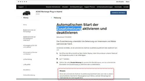

Hallo Kollegen,
auf dem Weg ins und vom Büro fährt mein XC60 überwiegend elektrisch (im Standard Hybrid-Modus).
Da es auf den Winter zugeht ist es insbesondere morgens schon mal "recht frisch".
Die Heizung ist auf 22 Grad eingestellt.
Nur eine signifikante Heizleistung ist im reinen E-Betrieb (im Unterschied zum Verbrenner-Betrieb) leider kaum bis nicht spürbar.
Insofern wäre das erklärlich, weil im E-Betrieb die "Heizquelle" (Verbrennungsmotor) nicht aktiv ist.
Aber sollte für eben diese Situationen nicht dieser ominöse Zuheizer aka Zusatzheizung aktiv werden und für Wärme sorgen?
Laut meiner Klima-Steuerung ist das Ding eigentlich auch auf "aktiv" gestellt:
https://www.volvocars.com/.../...tzheizung-aktivieren-und-deaktivieren
Dennoch bin ich mir momentan noch nicht einmal zu 100% sicher, dass ich einen solchen Zuheizer überhaupt mit an Bord habe. In der Bedienungsanleitung ist der Begriff auch teils mit Sternchen versehen, ohne das die Bedeutung des Sternchen (eventuell: optionale Ausstattung??) erklärt würde,
Ich bin davon ausgegangen, dass es sich um ein serienmäßiges Ausstattungsmerkmal aller PHEV-Volvo handelt. Zumindest habe ich es nicht speziell bestellt.
Ich habe inzwischen aber auch schon "Meinungen" gehört, dass dieser Zuheizer ein Bestandteil der (optionalen!) Standheizung wäre?
Was stimmt denn jetzt?
Wie kommt Ihr "temperatur-technisch" über den Winter? Öfters mal bewusst im Verbrenner-Modus fahren?

@frankieboy999 schrieb am 22. November 2021 um 10:41:17 Uhr:
Du hättest bei aktivierter Zusatzheizung (nicht: Standheizung!) während einer Fahrt im E-Betrieb überprüfen müssen, ob die Luft im Fahrzeuginnenraum nennenswert erwärmt wird.
Kann ich nicht, wenn ich die Funktion „Zusatzheizung“ einschalte, geht die Standheizung an. Ich wollte damit nur verdeutlichen: hat man die Standheizung im Auto, ist wahrscheinlich keine elektrische Zusatzheizung verbaut. Hilft dir nicht weiter, mir aber schon. Für mich heißt das: Kraftstofftank nie leer werden lassen, obwohl ich quasi nur elektrisch fahre, sonst muss ich auch frieren.
In deinem Fall schätze ich, dass die elektrische Zuheizung nicht funktional ist. Nicht verbaut, defekt, nicht codiert. Also wie bereits von mir erwähnt ein Fall für die Werkstatt.

Bei mir war es ganz genauso wie bei Dir. Ist bei elektrischer Fahrt einfach nicht warm geworden. Beim Vorklimatisieren am Kabel kam dann für einen Zündungswechsel eine Fehlermeldung und dann bin ich ab in die Werkstatt. Es war am Ende schlicht der elektrische Zuheizer defekt (wahrscheinlich von Anfsng an...). Jetzt unter alles super und der V90 wurf auch elektrisch schnell warm.
Der Austausch kostet übrigens schlanke 1500 Euronen, netto war aber wegen Garantie kein Thema.

Wenn Dich das Wording irritiert:
Es gibt da ein Ding, dass bei den Recharge Modellen auch ohne eine kraftstoffbetriebene Lösung elektrisch den Innenraum warm machen kann - sofern das Fahrzeug am Ladekabel hängt oder eben elektrisch fährt. Das war kaputt und wurde getauscht ;) :D. Ich hoffe Du verstehst Spaß!
Auf der Werkstattrechnung heißt es wortwörtlich Zusatzheizung getauscht bzw. Heizgerät als Ersatzteilposition.
Themenstarteram 23. November 2021 um 8:22
Dem schließe ich mich an:
Bitte NICHT am Wort "Zuheizer" stören!
Bei Volvo heist das Ding offiziell "Zusatz-Heizung". Siehe dazu bspw. auch die Thread-Überschrift, sowie den im Foto dargestellten Fahrzeug-Menüpunkt "Zusatz-Heizung" (einige Postings weiter oben --> Anlage zum Posting vom 22.11. 11:21:21). In der Bedienungsanleitung steht es ebenso.
Damit haben wir den BEGRIFF spätestens jetzt hoffentlich geklärt.
Hier anbei auch noch einmal ein Screenshot aus der Bedienungsanleitung. Interessant darin der "Hinweis", den ich nochmals markiert habe: OHNE aktivierte Zusatz-Heizung droht "Komfort-Verlust".
Irritierend empfinde ich allerdings den Begriff Klimaanlage in diesem Kontext. Bei mir - der ich keine Heizleistung verspüre - ist die Zusatz-Heizung aktiviert. Die Klimaanlage (besser: Klimaautomatik) hingegen ist bei niederen Temperaturen auf AUS (solange es nicht beschlägt).
Hängt die Funktion der Zusatz-Heizung jetzt auch an der auf EIN stehenden Klimaanlage??? Dann sollte das in der Bedienungsanleitung aber auch explizit so stehen, WENN die Funktion der Zusatz-Heizung tatsächlich zwingend von einer EINgeschalteten Klimaanlage abhängig wäre. Tut es aber nicht.
