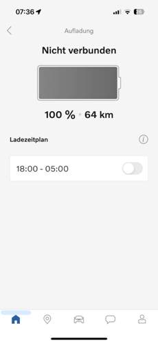

im Süden Österreichischs, Auto steht in der Tiefgarage bei ca. 4Grad.
Hybrid Modus, die Heizung kostet im Kurzstreckenbetrieb ca. 2l/100km. Außentemperatur im leichten Minusbereich.
Im Sommer gehen sich knapp 70km aus.
Natürlich wären mir 100km lieber, aber besser als mit dem kleinen Akku.
.jpg
