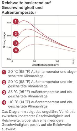

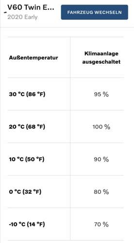

@Waal64: Ich finde die Dimensionen auch überraschend, im Handbuch (s. Anhang) ist aber angegeben das bei kalter Außentemperatur eine mehr als Halbierung durchaus im Rahmen ist.
Graph
Danke für die Grafik. Bei -10° würde ich überhaupt nichts sagen aber bei 20° und die hatten wir noch im Oktober oder aktuell zw. 5° und 10°, ... ich werde mal beim Händler nachfragen, was der so als schlaue Erklärung hat.
