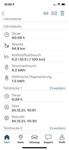

so, aktuelle Zahlen von meinem V60 T8 TE MY20. Freitag durch das Berner Mittelland was relativ flach ist. Keine Autobahn, heisst diverse Dörfer mit 50 und über Land mit 80km/h bei 3 Grad Aussentemperatur.
Wagen war mit App vorgeheizt. Lenkradheizung und ordentlich Musik auf der ganzen Fahrt, der Benzin betriebene Zusatzheizer lief und ist im Verbrauch entsprechend ersichtlich.
Alles im Pure gefahren, welcher seit 3 Monaten konsequent nur noch 43km anzeigt.
Strecke 44.9km. Auf den letzten 1.6km sprang dann zum ersten Mal der Verbrenner an. Somit bin ich die prognostizierten 43km rein elektrisch gefahren.
Schon letzten Winter habe ich gestaunt, wie hoch der Verbrauch des Zusatzheizers ist. Auf kürzeren Strecken habe ich letztes Jahr den Zusatzheizer jeweils ab gestellt und bin nur mit Sitzheizung gefahren. Inzwischen sehe ich das entspannter und lasse den halt heizen.
Ich habe den Eindruck, dass beim XC60 die Differenzen grösser sind als beim V60.
Für mich auffallend ist dabei die verhältnismässig geringe Rekuperation. Ich denke dass hier der Hund begraben liegt. Weil die Batterie zu kalt ist für stärkere Rekuperation, vergeudet man im Winter mehr Bremsenergie. Meine hier gefahrene Strecke hat bei dem Streckenprofil durch das flache verkehrsarme Mittelland und etwas vorausschauender Fahrweise anscheinend nicht so grossen Unterschied gemacht. Die Fahrt war übrigens Hin- und Rückfahrt, so dass kein künstlicher Gewinn von einem Gefälle drin ist.
.jpg
Wie hoch der Verbrauch des Zuheizers ist kann man einfach herausfinden. Vor einer rein elektrischrn Fahrt den Tageskilometerzähler komplett resetten. Dann kann man bei der Verbrauchsanzeige den Verbrauch des Zuheizers sehen. Der liegt bei 0.5-1L/100km.
Die Rekuperation ist generell schlechter seit meiner im Sommer im Service war und ein Update bekam. Hab das schon bemängelt.
Und ich finde eigentlich einen Vebrauch von einem Wasserglas Benzin für eine Stunde mollige Wärme nicht sooo zu viel. Heizung und Klima habe immer schon ca. einen halben Liter auf 100 km genommen, irgendwo muss die Wärme bei 3° Außentemperatur ja herkommen.
Sagt ja auch niemand etwas gegen den Verbrauch an sich, aber es ist halt irgendwie unsinnig in einem Elektroauto einen Verbrennungsmotor laufen zu lassen nur um Wärme zu erzeugen.
Bei mir wird der Verbrauch der Standheizung auf 100 km so wie beim Verbrenner-Betrieb angezeigt.
