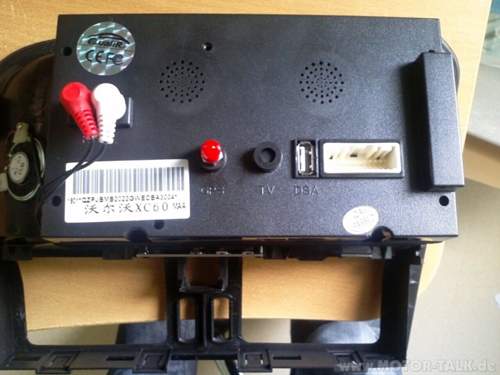

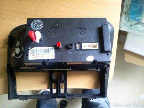

So, heute habe ich das Teil gekriegt, direkt aus China. Gekostet hat das 310€ Radio+ Versand 30€ + Verzollung 42€. Auf den ersten Blick sieht das nicht besonders minderwertig aus, was schon mal gut ist.
Weißt jemand, wofür der DSA Anschluss ist? (auf dem Bild, sehr ähnlich wie USB)

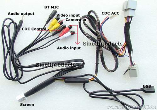

Im mitgelieferten Kabelbaum gibt es schon ein USB-Kabel.
Und noch eine Frage. Wo zapfe ich die 12V für das Empfängerteil der Rückfahrkamera an? Das muss irgendwo hinter dem Radio sein, möchte nicht extra Kabel zum Zigarettenanzünder führen.

bin schon aus dem Auto, nichts gebracht. 🙁
Ich habe den großen Adapter angeschlossen, das Teil geht nicht an. Ich vermute, das bekommt den Strom über den CDC ACC, den ich nirgendwo einstecken kann.
Ich vermute mal dass es entweder unten am DVD/CD oder am Radio Teil angeschlossen wird.
