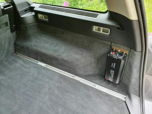

Themenstarteram 11. Juni 2019 um 7:32
@cmdrtom schrieb am 28. Juli 2018 um 22:23:44 Uhr:
Schwieriger ist nur 230V im Kofferraum. :)
Moinsen,
mal angefragt: "Wo hast Du den Wandler untergebracht?"
Ich neige dazu, den an der hinteren rechten Revisionsklappe anzubringen.
Dadurch liegt er frei, erspart mir zudem das Verlegen einer Einbau-Steckdose.
Anschluß dachte ich an die Zuleitung die vorverlegt ist für die 12V Laderaumdose.
Aber, ist halt immer im Weg dann.
Habe mich für eine relativ kleine Version entschieden: 500W//1000W, soll ja primär eh nur die kleine Kühlbox drüber laufen. (nicht regulierbar bei 12V Anschluß, darum der Weg über die 230V(.
Rechnerisch eh sinniger, da die Nachrüstdose von Volvo mehr als doppelt so teuer ist wie die Wandler-Alternative.
Ideen zur Einbaulage?

Hallo ihr Autoelektriker,
jetzt komm ich nicht umhin meinen Senf zum Thema abzugeben. @cmdrtom Cooles Foto; @Haubenzug Wechselrichter mit 12V Anschlussleitung für PKW Steckdosen, mit Schuko und USB Anschluss, gibt's schon preiswerter, z. Bsp. mit einer Leistung von 230V/150W für um die 50,00 €.
Bedenkt bei euren Planungen steht's das die Autobatterie über begrenzte Kapazitäten verfügt. Wenn z. Bsp. im Winter die Standheizung 1 Stunde läuft sollte anschließend mindestens eine Stunde gefahren werden um die Kapazität der Batterie zu erhalten.
Analog verhält es sich mit dem Stromverbrauch eines Wechselrichters in Verbindung von externen Kühlgeräten, Ladegeräten etc.. Übrigens solange ein Wechselrichter eingeschaltet ist verbraucht er immer Strom selbst wenn kein Verbraucher angeschlossen ist.

Themenstarteram 17. Juni 2019 um 4:16
Moinsen.
Ich bin meiner Neigung gefolgt.
Wollte das Ding jederzeit manuell schaltbar im Zugriff haben.
Und ebenfalls der Abwärme allen Raum geben um auch weg zu dürfen.
Erspart mir zudem den Kauf einer weiteren Dose sowie die notwendigen Arbeiten.
Aktuelle Tests ergeben auf jeden Fall die einwandfreie Funktion mit der Kühlbox.
Auch ne kleine 600W Bohrmaschine sowie eine Senseo haben klaglos ihren Dienst verrichtet.
Abschließendes Fazit wird es wohl nach der Andalusientour geben die im Juli ansteht.
Bis dahin, ich bin gespannt.
Regards
das Tom
