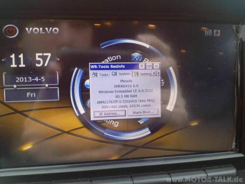

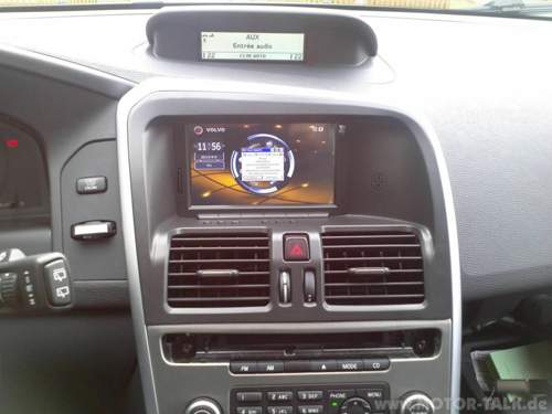

Den GPS-Empfänger habe ich durch das Handschuhfach direkt bei der rechten A-Säule aufgeklebt und getestet, die Satelliten werden gefunden.
Bezüglich der Spannung habe ich beide Kabel über ein Relais angelötet, funktioniert prima. Schaltet sich ein und aus genauso wie das Originalradio.
Morgen werde ich das Kabel für die Rückfahrkamera nach hinten führen, mit dem Transmitter hat es nicht geklappt. Wenn sich das Radio und das Empfängerteil einschalten, rauscht es auf dem Display, außerdem hört man das Rauschen aus Lautsprechern.
Ich habe das zum Laufen gebracht! Das gelbe Kabel war tatsächlich Dauerplus, das Rote hängt am ACC dran.
Das funktioniert prima! Das einzige, was mich noch stört, dass ich die Rückfahkamera nicht hinkriege. Die Kamera liefert das Bild mit Rauschen. Das 5m lange mitgelieferte Kabel war zu klein, ich habe ihn aufgeschnitten und ein Verlängerungskabel angelötet, liegt vielleicht daran. Naja, ich habe noch 10m Kabel gekauft und werde heute noch testen, ob es geht.
Übrigens, das Teil mit Win CE habe ich schon gecrackt, da läuft schon eine andere Navi Sotfware. 🙂
