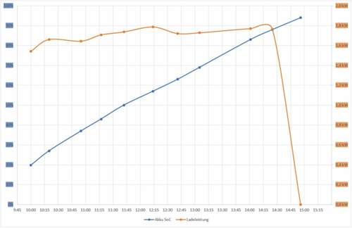

Vielleicht mal was anderes. Ich hab heute meinen alten OBD Dongle gefunden und ihn mal am V60 T8 probiert.
Der funktioniert und spuckt auch Werte zur Batterie aus. Also hab ich heut Vormittag mal ne kleine Runde gedreht und bissel "rumgespielt". Batteriespannung ist bei vollem Akku ca. 394V, bei leerem Akku ca. 330V. Bekanntlich rekuperiert er mit vollem Akku nicht wenn man vom Gas geht. Kann man auch schön sehen, denn der Strom der zurück in die Batterie geht ist am Anfang quasi 0 und wird mit jedem Kilometer mehr. Wenn man dann die Rekuperation in "B" wie gewohnt spürt, dann habe ich wenn ich vom Gas gehe:
in Hybrid und D 2,4A (~1kW Rekuperationsleistung, wie normale Motorbremse)
in Hybrid und B 10A (~3,4...3,9kW Rekuperationsleistung)
in Pure und D 0A(~0kW Rekuperationsleistung, wie segeln)
in Pure und B 10A (~3,4...3,9kW Rekuperationsleistung) zurück in den Akku.
Was man auch schön sehen kann ist, dass er beim Bremsen rekuperiert bis der rote Bereich in der Energieanzeige im Amaturenbrett beginnt. Dann speist er meist mit ~100A zurück in die Batterie, das Maximum lag übrigens bei 139,5A, das würde einer Rekuperationsleistung von ~35kW (bzw. fast 50kW max) entsprechen. Dabei fällt auf, dass die Rekuperation ab dem roten Bereich in der Energieanzeige abrupt aufhört und dann nur noch mechanisch gebremst wird. Ich dachte bisher das dann zusätzlich die mechanische Bremse eingreift, nicht das es sowas wie eine "Übergabe" gibt.
Was fiel noch auf? Der Akkustand kann auch ausgelesen werden, entspricht aber nicht dem der Anzeige. Anzeige war quasi auf Null und 1km elektrische Restreichweite bedeutete einen "realen" Akkustand von 18%, der Benziner ging dann bei 16% an. Im weiteren Fahren bis nach Hause hat sich dann der Akku wieder bis auf 19% gefüllt, Anzeige war bei Null und Restreichweite "--".
Zu Hause angekommen hab ich den Kollegen im Carport mal an den Ladeziegel von Volvo gehängt. Die Ladeelektronik regelt sich rasch auf einen Batterieladestrom von knapp unter 5A ein und hält diesen Strom bis er voll ist. Die Spannung von 394V im vollen Zustand ist dann nach knapp 5h erreicht. Das soll 94% Akkustand entsprechen, laut Autodisplay ist der Akku voll geladen.
Außentemperatur war heute konstant 10°C und leer gefahren bin ich im PURE Mode, Auto ist ein V60 T8 MY2020. ELM327 Dongle und die App ist Carscanner gewesen.
Nur der Vollständigkeit halber, ich weiß die Werte sind nicht unter Laborbedingungen entstanden und sollen jetzt auch nicht zu Diskussionen anregen. Für mich ist das E-Thema nur interessant zu sehen was wann passiert und vielleicht interessiert es ja noch andere die solche Nerds wie ich sind. Gemessene "Ladekurve" hab ich mal angehängt. Das ist aber der Wert der direkt in die Batterie geht ohne jegliche Verluste durch Ladeelektronik.
Ach noch was für die die auch solche Dongles haben. Der ist von außen über Bluetooth jederzeit zu erreichen. Das Fahrzeug war beim Laden die ganze Zeit abgeschlossen und hat geladen und ich bin immer nur mit dem Handy hin und habe für die Werte nur eine BT Verbindung aufgebaut. Ich hatte nicht mal den Schlüssel dabei. Bin jetzt kein Profi, aber ich denke mit der richtigen Software ist das Auto in dem Moment ungeschützt und von außen angreifbar, es ist schließlich die Diagnoseschnittstelle wo auch die Werkstatt ran geht. Das Ding sollte also nicht für immer und ewig gesteckt bleiben! ;-)
Ladekurve
