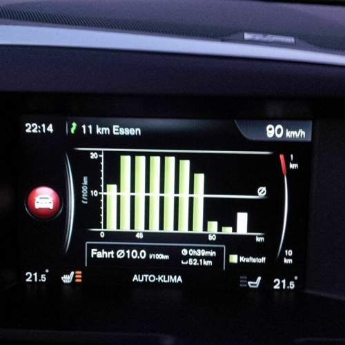

seit ein paar Tagen nenne ich einen XC60 D4 AWD (140 kW) mein eigen.
Bislang mit ich mit dem Fahrzeug sehr zufrieden. Auch der Verbrauch ist OK, hat sich nach der 2. Tankfüllung iwo bei 6.5 l/100 km eingependelt (gemessen, stimmt aber recht gut mit dem BC überein).
Eben auf der Heimfahrt (Strecke ca. 100 km) merke ich, wie plötzlich der Durchschnittsverbrauch rasant ansteigt, von 6.1 auf 7 Liter, und das ohne dass ich die Fahrweise geändert hätte. Zu diesem Zeitpunkt bin ich flüssig und ohne großartig zu beschleunigen ca. 120 km/h gefahren.
Ein Blick in den aktuellen Verbrauch hat mich geschockt: 11.5-12 l/100 km, und das bei 120 und ohne das Gaspedal einen Millimeter zu bewegen.
Das ging so ca. 20-25 km, plötzlich sinkt der Verbrauch auf die Hälfte um den Rest der Fahrt dort zu bleiben.....
Kann mir das jemand erklären ?
Wird da irgendwas zugeschaltet, das den hohen Verbrauch erzeugt ?

Gestern bin ich mit dem D5 zwangsweise (die Restreichweite war --- und ich hatte noch ca. 20km zu fahren) mit Tempomat nicht schneller als 120 gefahren. Nach dem Tanken dann Restreichweite 1.175, also knapp über 6L/100km.
Machbar ist fast alles, auch wenn bei Autobahnfahrt mein Verbrauch eher so aussieht:
Img-20150627-221450

So, kurzes Feedback nach ein paar Tagen Beobachtung:
Das "Phänomen" des ansteigenden Treibstoffverbrauchs wiederholt sich alle 300-400 km, der Momentanverbraucb steigt bei ca. 120 km/h auf der Autobahn auf 10-12 l/100 km, und das ziemlich genau für fünf Kilometer. In dieser Zeit ist das Start/Stop-System "nicht verfügbar".
Rückfrage beim Händler hat in der Tat ergeben, dass das wohl die Regeneration des DPF ist, wie lange die im Regelfall dauert bzw. in welchen Intervallen sie durchgeführt wird, wusste dort keiner.
Wenn man das Fahrzeug ohnehin im Bereich >140 km/h bewegt, dürfte das also kaum auffallen....
Ansonsten scheint erstmal alles in Ordnung....

@elk2015 schrieb am 1. Juli 2015 um 11:12:59 Uhr:
Das ist von den Herstellern durchaus erwünscht und auch bei anderen so.
Wenn du Vollgas fährst so oder so nicht, mehr als rein geht geht eh nicht .....
Was mir aber aufgefallen ist, wenn du auf der AB Vollgas fährst, dann geht die Anzeige für "Start/Stopp verfügbar" immer wieder aus - also nicht erst nach ein paar 100 Kilometern, sondern andauernd immer wieder kurz.
Möglicherweise wird da auch die Regeneration immer wieder kurz angeschmissen (und geht wieder aus, kurz nachdem du vom Gas gegangen bist).
Vielleicht weil durch das Vollgasfahren der Druck im Partikelfilter steigt (und das System daher meint, der wäre jetzt bald voll und müsse regeneriert werden)?
Oder vielleicht, weil da dermaßen viel Ruß eingebracht wird, dass sich das System entscheidet, "permanent nebenher" zu regenerieren.
