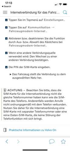

Hat jemand aus dem Forum schon testen können, ob das Problem "Telekom Multisim und telefonieren“ vielleicht im neuen MJ behoben ist? Wenn ich das noch richtig voreinander bekomme, habe ich ansonsten keine Probleme mit dem reinen Datenaustausch zu erwarten, aber bei ankommenden Gesprächen wird dieses abgewiesen. Kann man denn in dem Fall selber das abgewiesene Telefonat von sich aus aufnehmen (zurückrufen)? Ich will nur die Datenfunktion für RTTI per Multisim nutzen und könnte ggf. ja selbst zurückrufen. Häufig telefoniere ich im Fahrzeug nämlich nicht. In meinem Vertrag ist zudem Spotify ohne Anrechnung auf das Datenvolumen enthalten. Eine neue Datenkarte würde somit eigentlich nur „unnötige“ Zusatzkosten verursachen, die ich gern vermeiden würde. Echt blöd... Also was Neues in 2020 und habe ich das richtig verstanden? Die Auslieferung rückt näher. Danke für Hinweise!
Wichtig: Stream On zählt nicht mit der Spotify app in sensus!! Und nein, das Problem besteht generell weiterhin und lässt sich bei Business vertragen dadurch Lösen, dass die sim als Data only konfiguriert wird. Bei privat Verträge geht das mWn nicht.
Im Handbuch von MJ20 steht weiterhin der Hinweis dass die Sin Karte NIcHT für auf der selben Nummer für Telefonie freigeschaltet sein sollte!!
