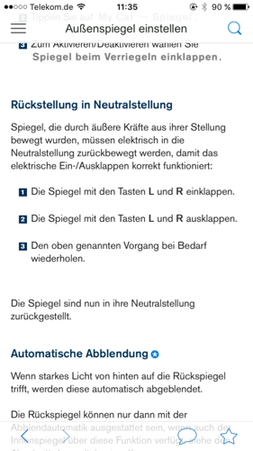

Mir ist heute aufgefallen dass mein Beifahrerspiegel beim entsperren nicht mehr vollständig ausklappt, er bleibt bei ca. 80% stehen (Motor stoppt). Ich muss den Spiegel jetzt komplett nach rechts stellen um noch halbwegs was sehen zu können. Weiß zufällig jemand ob ich selbst die "Nullstellung" verändern kann oder ist das ein Fall für den 🙂 ?
*edit* habs selbst gefunden... in den Zeiten des Internets lieber erst fragen und dann nachlesen 😉 Lösung siehe Bild. Teste ich später und Berichte ob es funktioniert hat.

Evtl. in der Waschanlage gewesen?
Stell mal den Spiegel mit den Tasten in der Tür an und wieder auf. Da hört man ein Knacken und dann ist wieder alles gut.
Danke. Bin Handwäscher aber ich vermute mal es lag am Frost der letzten Tage, gestern war der Spiegel festgefroren. Werde das anklappen wohl doch über den Winter deaktivieren, hatte gehofft die SH schafft es auch das Spiegelgelenk gleich mit abzutauen.
Also sooo heiß wird diese dünne Folie hinter dem Spiegelglas zum Glück nicht. 😉
Das erste Auto, bei dem im Winter die Spiegel im Klappmechanismus festfrieren, ist ausgerechnet ein Volvo. War schon beim V60 so.
Im Winter deaktivieren!
Hab ich noch nie gemacht.
Klar! Steht ja auch nicht im Handbuch, dass man das im Winter machen soll 😁 😁 😁
Oder?
So, hab es mehrfach gemacht aber leider ohne Besserung. Jemand noch eine Idee?
Hab im Winter eigentlich auch immer deaktiviert aber mich hier auf die Standheizung (Nicht Spiegelheizung 😉 ) verlassen. Aber da habe ich mir wahrscheinlich zu viel Erhofft.
Manuell in die richtige Position schieben probiert? Oder einmal manuell anklappen und dann elektrisch ab-/anklappen?
Ja, alles schon probiert. Wenn ich den Spiegel mit der Hand überdrehe (nach vorne) und dann das Auto abschließe, läuft der Motor ewig aber der Spiegel bewegt sich nicht. Hatte gehofft der Motor fährt dann in die Nullstellung und ich kann manuell den Spiegel wieder einrasten lassen.
Ich finde es auch seltsam dass der Motor beim aufschließen einfach aufhört als wäre er fertig. Wäre da z.B. noch Eis drin, müsste der Motor ja zumindest versuchen weiter zu drehen.
Brauchen bei euch beide Spiegel gleich lang zum ein-/ausklappen?
Ja die klappen schön gleichmässig an und zurück.
Ich hatte das Problem mit dem hängenbleiben öfters in alten XC90, da hat es geholfen ihn mit der Hand ganz anzuklappen, und dann elektrisch aus und ein zu klappen, nach spätestens dem 2 Versuch wurde er dann wieder mitgenommen.
