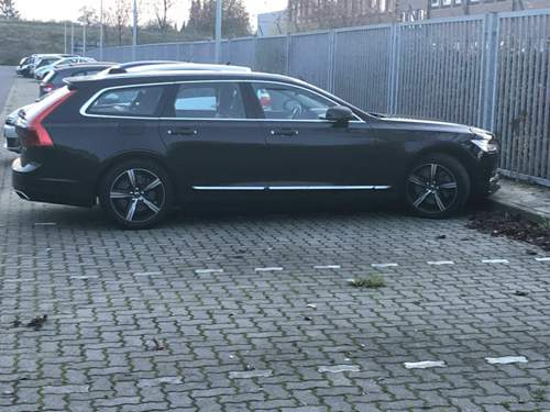

Sommer
Bild #209779253
Die habe und hätte ich niemals bezahlt. Die Software bei meinem ist vom ersten Tag dieselbe. Was soll sich von 18 auf 19" ändern? Was soll sich generell ändern? Die Toleranz darf und wird nie soweit unterschritten. Sonst hätten die Räder keine ABE für das Fahrzeug bzw bedürften einer Einzelabnahme mit Angleichung des Abrollumfangs.
