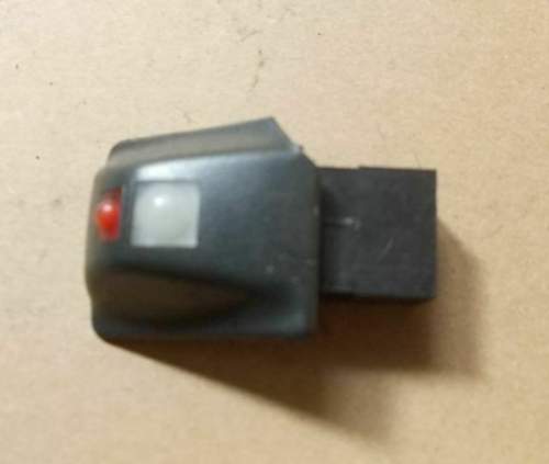

Hallo.
Folgendes Problem:
Ich lege den Rüchwärtsgang ein und die Kamera geht an. Soweit ist alles gut. Nach ca. 10s wird das Bild dann jedoch so dunkel, dass man kaum noch etwas sieht.
Jemand eine Idee woran das liegt? Ich habe nichts geändert.
Mein Auto war aber kurz vorher in der Werkstatt weil ich eine neue Frontscheibe bekommen habe.
Danke schon mal
Siehe oben.
@gseum schrieb am 6. Juli 2018 um 13:48:36 Uhr:
Da stimmt etwas mit dem Licht-/Helligkeitssensor nicht. Weiß aber auch gerade nicht, wo der ist.
Der Sensor ist vorne an der Frontscheibe in der Mitte. Von Dir aus gesehen hinter der hässlichen Knubbelnase deiner B&W-Lautsprecher. Daher kannst Du diesen auch nicht sehen. Bei mir klar zu erkennen.
Gruss Skunky77
S-l640
Dsc-2332
Ich bin gar nicht im Auto. Und der Rest ist AD. 😁😁😁
@Schwedenjanni - mal die Hand über den Sensor halten, etwas warten ob sich was verändert (auch ohne Kamera).
Diese drei Punkte deuten auf ein „älteres“ Lagerfahrzeug, kann das sein?
Nein, kein Lagerfahrzeug. Ist MJ 19 und wurde Ende Mai übernommen. Auch dem AdBlue Tank zufolge kann es kein "älteres" FHZ sein
@Skunky77 schrieb am 6. Juli 2018 um 14:08:51 Uhr:
Gruss Skunky77
Hässlich Knubbelnase? Das sieht einfach nur g..l aus und ist wunderschöne Verarbeitet! Neider DU 😛😁
Wenn ich mich nicht täusche: Auf der Armaturenbrettverkleidung, dort wo die rot blinkende LED der (Fake-)Alarmanlage sitzt.
Wie oben schon geschrieben und bebildert wurde. 😉 😁
