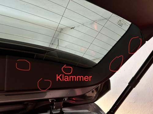

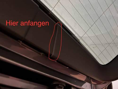

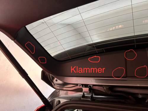

Danke für den Tipp mit der DAB-Antenne abklemmen.
Wie bereits bekannt ist, komme ich aus der Bodensee Region und habe schon seit langem diese Abstürze. DAB Radio nicht zu hören hat etwas Linderung gezeigt aber eben nicht komplett verschont davon geblieben.
Nachdem ich mit meinem Mechaniker geschrieben habe und dieser mir mitgeteilt hat, dass die Deaktivierung etwa 150€ kostet und die es erstmal testen müssen beim umprogrammieren war für mich klar, dass ich es nicht machen lasse. Ich sehe es nicht ein erst für DAB Geld zu bezahlen und dann wieder für die Deaktivierung. Echt schwache Leistung von Volvo.
Heute morgen habe ich mich an die Arbeit gemacht um die Antenne abzuklemmen. Arbeit von 5 Minuten! Ich habe einpaar Bilder gemacht um es besser zu verstehen.
Zuerst kommt die rechte Abdeckung runter und dann die Linke. Danach kommt man an den DAB Stecker ran und kann diesen abklemmen. Nach einer Probefahrt funktioniert alles bis auf die DAB Sender. Mal sehen was die Langzeitstudie zeigt.
Ich hoffe ich konnte hier etwas Licht ins Dunkel bringen.
Viel Spaß beim nachmachen 😉
