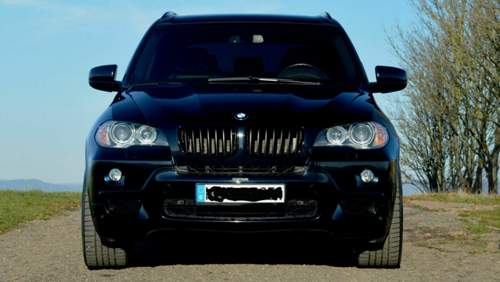

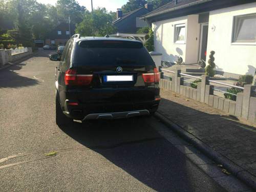

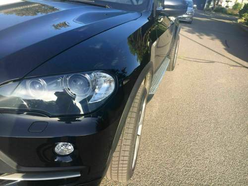

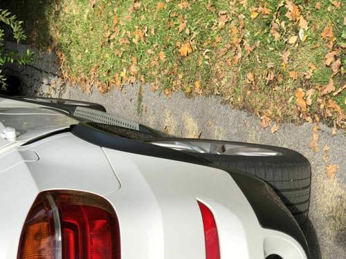

Ich hatte nach etwas recherche Spurplatten für meinen X5 gekauft denke aber jetzt ,dass ich die nicht eingetragen bekomme und auch optisch ist das wohl to much 🙄
Meine Frage in die Runde welche Platten Stärke bekomme ich problemlos auf den X5 bei ohne großen Aufwand " Einzelabnahme ".
Zur Zeit Hinten 60mm vorne 20mm
Felgen M227 20"
Wäre super wenn jemand mir seine Erfahrungen mitteilen kann.

rein nach den Bildern ist Deine Kombi schon ziemlich grenzwertig.... da muss der Prüfer wirklich beide Augen zudrücken, da hast Du Recht. Aber mal eine andere Frage: Willst Du mit dem Auto so fahren oder es es einfach nur showmäßig vors Haus stellen? Ich habe auch das M-Paket (also fetten Arsch hinten), aber ich habe meine 20-Zöller mit 315er hinten und 275er vorne verkauft und bereue das keine Sekunde! Mit den fetten Schlappen war der Wagen richtig sch...e zu fahren, er ist der kleinsten Spurrille hinterher gelaufen... Dann habe ich mir Winterreifen auf 18ern mit 255 geholt und es war eine Wonne zu fahren. Jetzt fahre ich 19er mit vorne 255 und hinten 285 mit 20er Spurplatten und werde nächstes Mal auch hinten auf 255 umsteigen, dann mit 50er Spurplatten. Denke immer dran: Je weiter das Rad rauskommt, desto viel mehr stärker wird die Belastung der Radlager und da sind 315er ohne Platten schon grenzwertig... Meine Meinung: Breite Latschen sehen super aus, wenn man's nicht übertreibt, aber das Auto sollte noch angenehm fahren und der Verschleiß und die Kosten sollten in Rahmen bleiben und da ist manchmal etwas weniger einfach mehr....

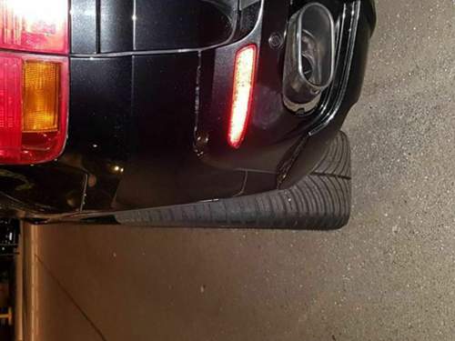

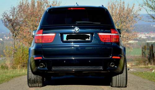

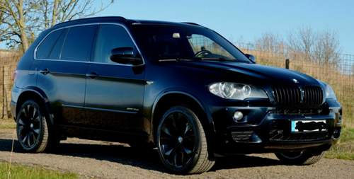

Vielleicht kann ich mit Bildern helfen.

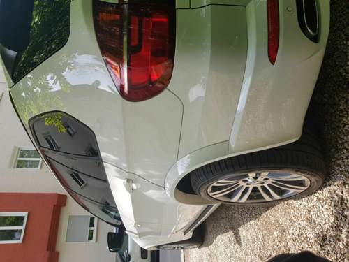

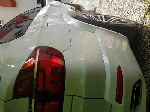

Habe Spurplatten je Seite 20mm auf 20 Zoll 315er Reifen hinten, ab Werk M Paket.
Habe aber so den Tüv nicht bekommen, da dies zu breit sei. Somit müssen die Platten alle zwei Jahre mal kurz raus xD.
Hier noch von mir Bilder.
509db26c-26dc-4466-b6c4-c2f0d12cc81d
3a0c1c95-aa46-42bd-8e7d-5b4e8c2cfaa7
6d3fd434-a2f8-4687-8f7a-9d8224dca7ab
@steffel333
Kombination ähnlich deiner. Vorn 12mm, hinten 30mm je Seite. Der TÜV hatte nichts dagegen.

uhh bruder 😁
ist das Carbonschwarz oder Monacoblau?
Carbonschwarz.
Ich hab bisher alle meine Fahrzeuge so ausgestattet, dass die Räder mit der oberen Radhauskante bündig abschlossen. Nie gab es Probleme beim TÜV.
VTG und Radlager sind unauffällig und ich fahre diese Rad- Reifenkombination seit fünf Jahren, Sommer wie Winter.

Zum Thema Eintragbarkeit:
Da scheint die Prüfung gemäß EG-Zulassung maßgeblich für die Probleme zu sein:
https://www.keba-verlag.de/tuning-wiki-radabdeckung-eg-zulassung/
@nightmare_1 : Erfüllt Deine Kombi diese Kriterien?
Ich vermute, dass die breiteren Verbreiterungen des M-Pakets zusammen mit
der breiteren (im Bereich der Hinterräder) Heckstoßstange des M-Pakets dickere
Spurplatten zulassen als die (ab Werk unlackierten) Verbreiterungen des Sportpakets.
Ich habe vor knapp 20 Jahren, in den Anfangszeiten der SUVs, Räder getragen bekommen,
deren Lauffläche eindeutig
über die Verbreiterungen rausstanden, allerdings beim Einfedern nicht an die Kotflügel
bzw. Verbreiterungen anstießen, was damals das wichtigste Kriterium für die Eintragung war.
Eine derartige Eintragung würde heute nicht mehr klappen.

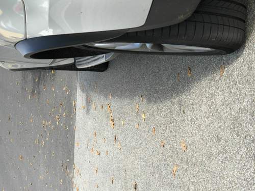

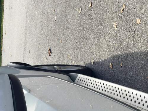

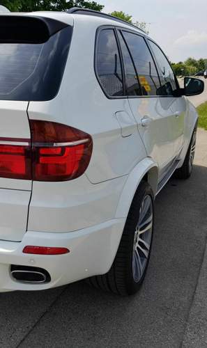

Zum Schluss noch 2 Bilder:
1. 19-Zoll-Serienfelge mit 285er Reifen und Sportpaket-Verbreiterung (von meinem X5)
2. 20-Zoll-214er-Serienfelge (mit 315er Reifen???) ohne Sportpaket-Verbreiterung
und mit 20mm- (pro Seite) Spurverbreiterung von H&R aus der Nachbarschaft,
zweifelsohne unzulässig ;-)
