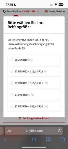

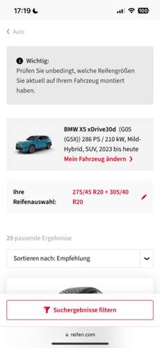

Hallo Zusammen, hier würde die PDFs mit zugelassenen Reifen gepostet aber das sind alle nur sommerlichen drin. Gibt es so eine Liste für Winterreifen?
Danke
