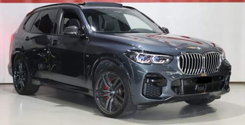

Gutes Auge, muss ich mir morgen mal anschauen, wenn ich nach dem Gutachten frage. Find die Felge auch sehr nice, hier noch einmal ein Ganzkörperbild
Bild #210760655
@Norideon schrieb am 23. November 2023 um 20:42:37 Uhr:
Schickes Auto , sogar mit Laufrichtungsgebundenen V Profil reifen 😉

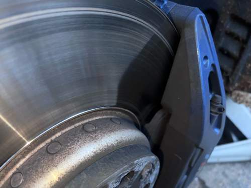

Ja das mit der Scheibe war mir aufgefallen , hab grad das gleiche Problem 😁
Ps. Ich hab sonst auch noch passende Winterreifen mit Felge abzugeben für deinen g05 aber erst im März 😛
Hoffe nur, dass mit dem laufrichtungsgebundenen Auto sonst alles stimmt...Felgen, Scheiben,..
Was ist das Problem mit der Scheibe, schleift da die Backe?
Winterreifen für den Sommer komme ich vielleicht auf Dich zu, aber jetzt brauche ich erst einmal ein passendes Auto :-)
Fremdkörper zwischen Belag und Scheibe (Stein) schöne Riefe rein geschliffen

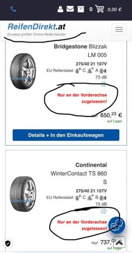

Für Winter ist zumindest in AT keine Mischbereifung zugelassen!

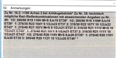

Aber wenn du dir mit deiner Aussage so sicher bist, poste doch mal Punkt 52 Anmerkungen,
dort sind meist Informationen zu Rad- Reifen Kombinationen angeführt!
Im Anhand die aus meinem 50e.

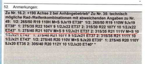

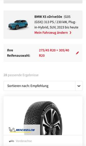

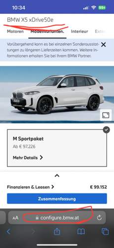

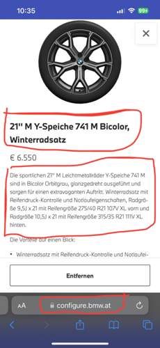

Also laut AT Konfigurator bekommt man da gleich eine Information bei den Winterrädern Achtung nur Vorderachse bzw. Hinterachse differenziert . Scheint ja dann wohl doch zu gehen . Auch wenn’s nicht so wäre , was steckt da für ein Sinn hinter das BMW seine COCs für AT anpassen sollte ?
So wie ich das unter Anmerkung 52 lese ist da Achse 1 und 2 am Ende auch mit Mischbereifung deklariert .
Einmal mit einer 9 1/2 J Felge und hinten 10j Felge da breiter dafür halt andere Einpresstiefe (et37 vorne und et43 hinten ) was Sinn macht , rot markiert (steht klar M+S)
Ich denke die "nicht erlaubte Mischbereifung" bezieht sich auf das in Österreich geltende Verbot nur an der Antriebsachse Winterreifen zu montieren. LG
Danke , hatte ich und anscheinend der Händler nicht gesehen!

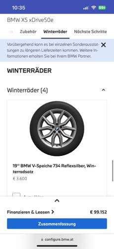

Bietet BMW AT ja auch an, im Konfigurator wie in jedem anderen Land auch (Mischbereifung) . Unter Winterreifen werden 4 vorgeschlagen, siehe Bilder . Der BMW Händler muss das sofort sehen und auch wissen.

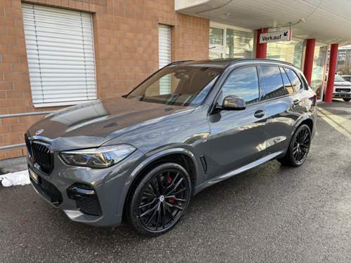

Kleines Update: ist jetzt doch ein anderer X5 geworden (siehe Bild), BMW hat bei der Auslieferung die Räder verwechselt und jetzt wieder die Standardteile aufgezogen, zu viel hin und her für mich. Danke noch einmal @Andrehhq7 und @Vollhonk99
X5
Glückwunsch sieht doch sexy aus :-) nice gute Fahrt .
