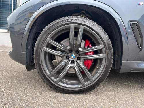

passt vielleicht hier rein... Kann mir jemand sagen, um welche Felgen (21 Zoll) es sich hier handelt? Sind auf einem X5 montiert, den ich gerne kaufen würde, in der Beschreibung vom Händler steht "Leichtmetallräder BIN V-Speiche 746/ Mischbereifung", finde unter der Bezeichnung aber nichts im Netz.
15
@Norideon schrieb am 23. November 2023 um 18:42:04 Uhr:
M-Doppelspeiche Styling 808.
Allerdings nur zugelassen für den F95 und F96.
Suoer, danke. Blöd, dass sie auf einem G05 montiert sind. Dann sollte ich das Ding wohl eher nicht kaufen :-(
Wenn eine Einzelabnahme durchgeführt worden ist und alles passt von den Daten her kann er die auch auf nem G05 fahren . Muss der Händler ja dann nachweisen können .
Einzelabnahme ist ja nun kein Hexenwerk .
Das jetzt so von hier aus zu beurteilen ist halt sehr schwer ohne irgendwelche Anhaltspunkte.
https://www.gtue.de/.../fahrzeugtuning-und-aenderungsabnahmen
Felge sieht schick aus .
Hat die Bremsscheibe 3 dicke Rillen von Fremdkörpern bekommen ? Wenn man ran zoomt sieht’s komisch aus .
