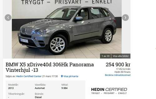

Darf ich Euch um ein paar Kommentare bitten um mir den Kaufentschluss zu erleichtern.
Wir wohnen ja in Schweden und früher waren die Autos hier teurer als in Deutschland, aber mittlerweilen hat sich das angeglichen, z.T. sind sie sogar günstiger hier.
Der grösste Autohändler hier in Göteborg, er hat die Vertretung für MB, Porsche und viele weitere Marken, will mir diesen hier verkaufen:
E70, produziert 12/12, Baujahr 2013. 98840 km, 254900 SEK, das sind ca. 24.200 €. Grau-metallic, helles Leder.
Das Auto hat ALLE Extras, auch Komfortsitze, Panoramadach, elektr Anhängerkupplung, Rückfahrkamera, Dieselzusatzheizung usw. EIN Vorbesitzer der ihn sich so bestellt hatte. Ich hab mit ihm telefoniert, er hat das Auto in Zahlung gegeben als er sich im Herbst einen Porsche bestellt hat. Ein netter, ruhiger Mann in meinem Alter (75) er versichert dass das Auto absolut perfekt ist. Ich bekomme von der Firma auch 1 Jahr/20.000 km Garantie.
Also ich würde meinen, das ist eine schöne Sache wenn man mal so einen Dicken fahren will.
Der Preis ist natürlich relativ zu sehen, kommt darauf an was ich für meinen GLK 6-Zylinder Benziner bekomme, plötzlich sind hier nur die 4-Zylinder Diesel gefragt. Versicherung ist natürlich auch mehr als das Doppelte als für den Mercedes, aber Spass muss sein.
Man fragt sich natürlich, wenn man hier im Forum liest, ob da nicht z.B. gleich die Doppelturbos kaputt gehen, aber dafür bekomme ich ja die Garantie.
Eine andere Sache ist die Diesel-Standheizung. Jetzt fahre ich nicht mehr so viel wie früher, daher ist dann wohl die Batterie oft leer. Muss man Haube aufmachen und nachladen, oder kann man sich ein Kabel für einen Ladeanschluss legen? Beim Mercedes habe ich eine elektrische Zusatzheizung und ein eingebautes Ladegerät, diese Lösung scheint mir jetzt fast besser zu sein.
Wenn jemand von Euch ein paar Minuten Zeit hat, wäre ich dankbar für ein paar Kommentare.
