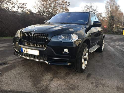

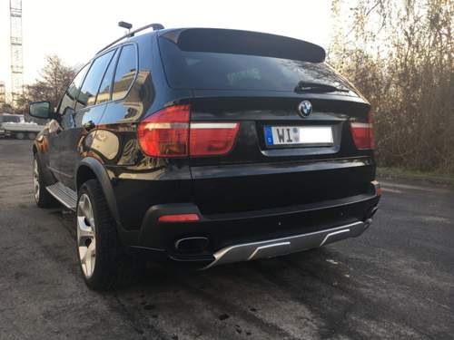

Ich fahre einen BMW X5 E70 und habe mir 20 Zoll Felgen (BMW Original Individual 551 Felgen) gekauft 🙂
Vorne
10JX20 mit 275x40x20 Reifen
Hinten
11Jx20 mit 315x35x20 Reifen
Ich staune jetzt extrem, wie Breit diese an dem X5 sind und die Reifen/Felgen schauen doch sehr stark raus und sind nicht im Radkasten. (siehe Foto)
meine Idee, kann ich auf den Felgen folgende Reifen montieren, sobald die aktuelle abgefahren sind?
vorne
265x40x20
hinten
285x35x20
ist das überhaupt möglich? und passt dann alles im Radkasten und wirkt dass dann optisch weniger breit? meine Angst ist, dass es optisch dann noch schlechter aussieht, da ja die Felge immer noch 11J breit ist hinten....
Danke für eure Gedanken/Tipps zu diesem Thema

Ich habe damals bei meinem E70 die Verbreiterungen verbaut um die Y Speiche 214 fahren zu können. Eine Eintragung der Räder war nicht nötig.
Ich habe die Verbreiterungen vor dem Einbau in Wagenfarbe lackieren lassen, die original Befestigungsnieten bekommst du auch ohne Spezialwerkzeug fest.
Die Verbreiterungen gibt es auch im Zubehör die Qualität war okay.
Der Einbau an sich ist kein Hexenwerk sollte einer auch mit zwei linken Händen schaffen :-)
Anbei ein vorher/nachher Foto
