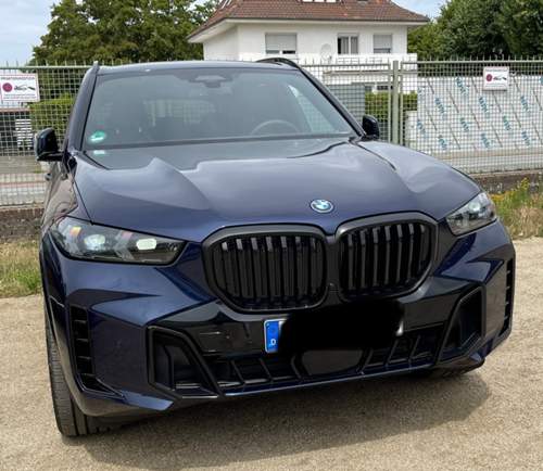

Ich kann, nach ziemlich genau einer Woche, meinen Wagen als reparier melden. Gestern Abend gab es den Anruf, dass die Reparatur erfolgreich war und ich ihn heute abholen kann.
Hab ihn wieder und er läuft wie erwartet.
Laut BMW handelte es sich um eine werkseitig Defekt verbautes Kabel in der Verbindung zwischen Akku und Bordelektronik. Nachdem das getauscht war, lief wieder alles. Die längere Standzeit war dadurch bedingt, dass man auf Bestätigung aus München wartete, dass nicht noch umfangreichere Probleme unerkannt geblieben wären.
Unten ein schnelles Foto des 50e mit M-Paket. Allzeit gute Fahrt sag ich mal 🙂
