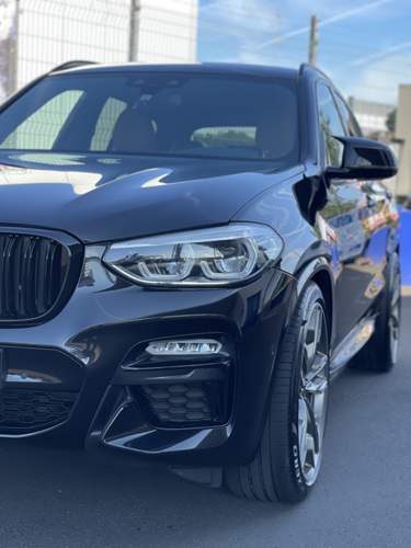

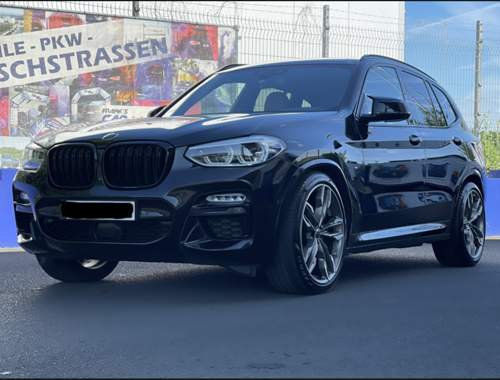

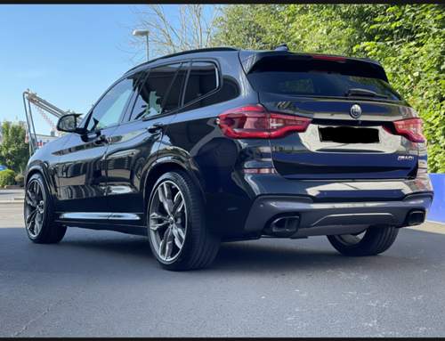

So Sieht mein M40i aus mit Spurverbreiterungen vorne und hinten 25mm pro Achse und mit Tieferlegungs Federn
91fb32fa-bbd6-4530-a339-6c1ee335d983
D8f6e3a7-4160-47f0-bd33-bfdb5ac79c6c
66dc95d8-875c-4f8f-a45a-2afe3ab91595
+3
schon ganz ok ;)
Tatsächlich pro Achse?
Dafür stehen die Räder aber recht weit draußen.
Ich bin gerade dabei 40 pro Achse zu montieren, aber wenn ich das so sehe, reichen auch 30 pro Achse.

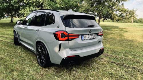

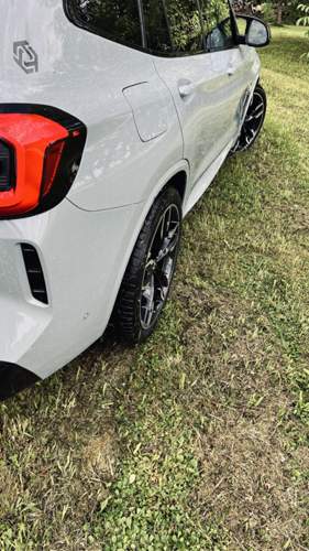

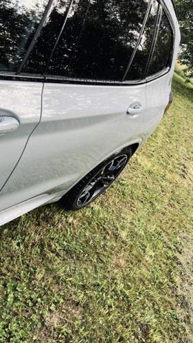

Hier mal mein M40i LCI von 2022 mit H&R 40mm pro Achse vorne und hinten und H&R Federn.
@antietz schrieb am 28. Juni 2022 um 10:09:51 Uhr:
