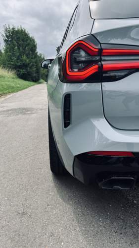

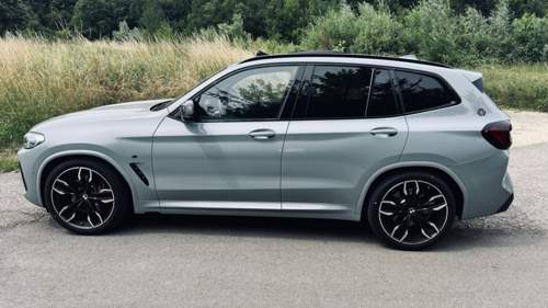

Klar, siehe Anlage. Ich finde er liegt jetzt noch etwas satter auf der Straße. In Richtung Komfort merke ich keinen großen Unterschied. Der M40i ist meiner Meinung nach eh schon recht straff. Da machen die Federn nicht mehr viel aus. Für mich absolut perfekt jetzt so in Bezug auf Straßenlage und auch Optik.
Mit oder ohne Spurverbreiterungen merke ich absolut keinen Unterschied.
Hinten
Seite
Vorne
Hab noch eine Eintragung mit 40mm H&R Spurplatten und H&R Federn auf einem X30d BJ 2020 hier irgendwo. Wäre das OK für Dich?
