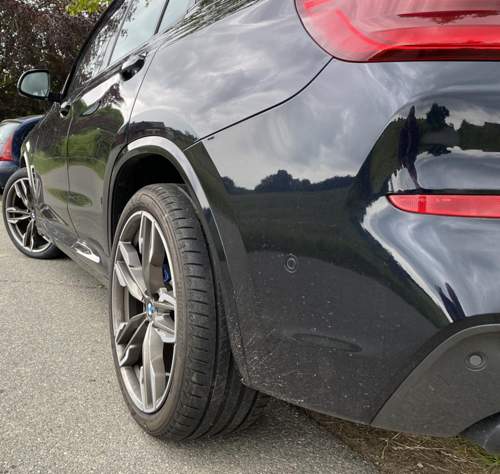

Hallo
So mal 2 Bilder von der Seite.
Es ist aber auch gleich zu sehen das die geile ;-) Optik und das bessere Fahrverhalten durch die Platten den Dreck auch ans Auto befördert.
Gruß Solo

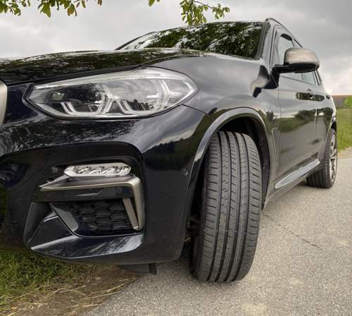

Hallo
Vielen Dank für die Bilder.
Lassen meine Vorfreude auf die Spurverbreiterungen auf jeden Fall steigen.
Ob ich meinen dann auch noch tiefer lege, entscheide ich dann noch.
Grüße und schöne Pfingsten noch

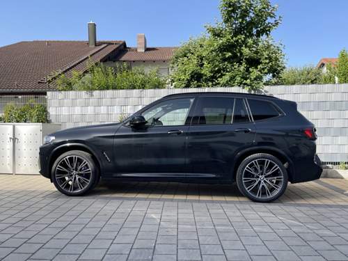

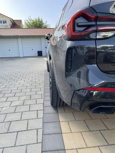

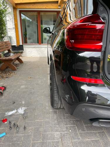

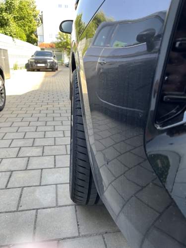

Hey Leute,
Hab mich auch für die eibach pro spacer System 7 entscheiden. Habe pro Rad 20mm drauf. Habe natürlich Bilder von vorher und nachher gemacht.

@Cannn0 schrieb am 17. Juni 2022 um 17:00:56 Uhr:
Hey Leute,
Kommt das Auto noch tiefer ?
Hey Leute,
Ist die Eintragung so, ohne Kotflügelverbreiterung, erfolgt?
Auto bleibt in der Höhe tatsächlich so. Es kommen noch 21“ Zöller drauf.
Eingetragen ist noch nichts hab nur das Gutachten ausgedruckt. Muss damit noch zum freundlichen, aber hab einen guten Kumpel als tüv Mensch der mir das bestimmt ohne Probleme eintragen wird.
@Cannn0 schrieb am 17. Juni 2022 um 23:46:45 Uhr:
Kannst du auch mal ein Bild von der Seite hochladen ? Danke ??

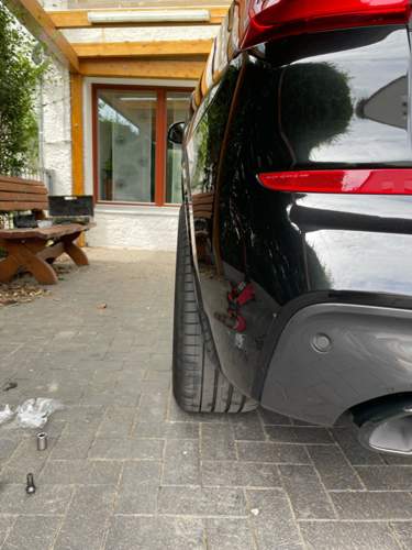

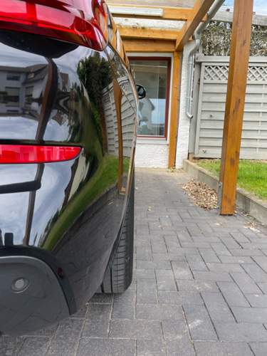

Hier mit den 20mm pro Rad von H&R.
80c0d1d1-b5a2-4c68-b7a6-23ba079b28f0
3510d9f9-49a2-404b-b98f-58de19c69b84
89a93b90-bc76-4c46-9d76-f43bf8cd8475
