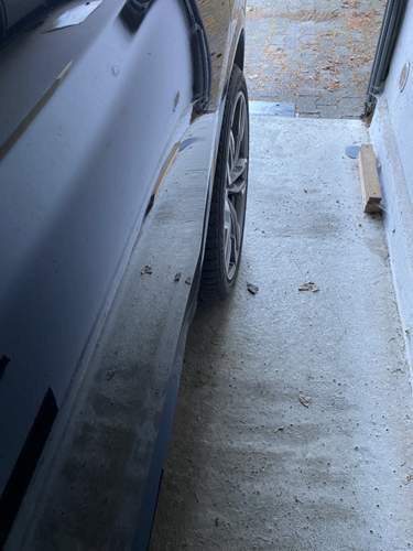

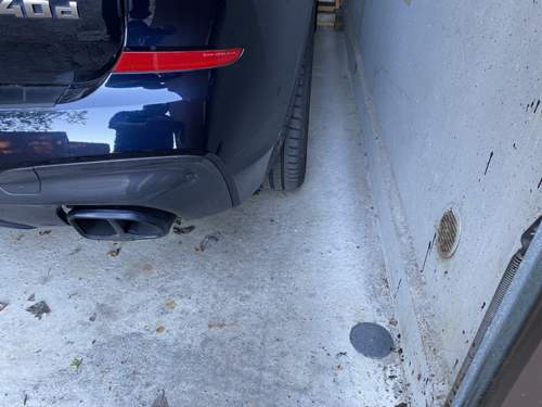

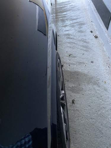

Heute Morgen war ich bei der DEKRA und habe die Eibach Spurverbreiterung (System 7 mit 20mm Stärke pro Rad S90-7-20-044) eingetragen bekommen. Meiner ist ein M40d mit 21" 726 Felgen. Der Prüfer hat sich die Sache angeschaut, dass Teilgutachen unter die Lupe genommen und die Nummer auf den Verbreiterungen notiert und meinte nur er brauche noch 10 Min. um alles fertig zu machen. Danach habe ich die Rechnung bezahlt (56,60€) ist akzeptabel.
Die Verbreiterung ist schon an der Grenze, aber es sieht sehr gut aus (siehe Bilder). Das Fahrgefühl im ersten Moment ist für mich besser geworden. (meine Meinung).

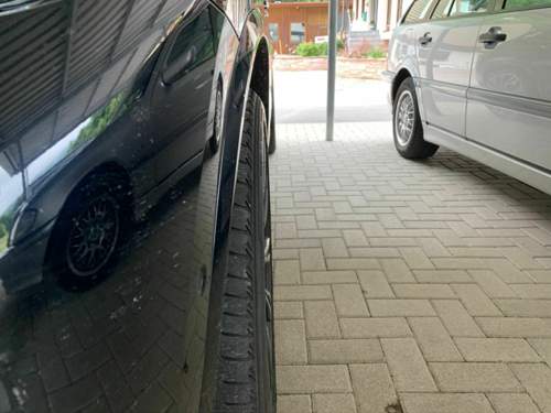

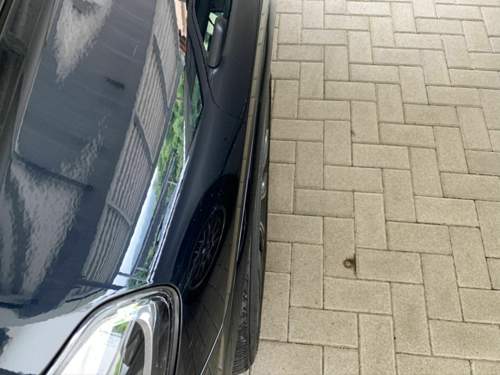

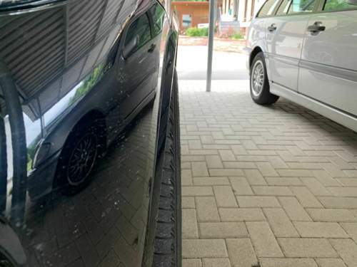

Hallo bmwcube und der Rest
5 Eintäge oben sind Bilder von den 20mm Platten zusehen.
lg Solo
aber ich mache auch noch welche
Hallo
So nun die Bilder V & H 20mm Eibach Platten System 7.
