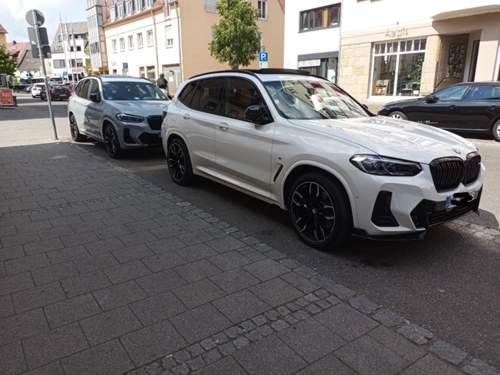

Kurze Frage:
Weiss jemand ob die Räder vom M40i LCI genau so tief im Radkasten stehen wie die vom 2018er 30d ?
Ich vermute mal ja...
Stand heute hinter mir, ohne Verbreiterung.
Sieht nicht so stimmig aus wie mit SV ..!!
Ja das dachte ich mir auch. Sieht besser aus...
