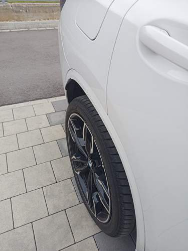

So jetzt habe ich mal montiert. Ich finde die fallen gar nicht auf....
Mich würde das schmerzen. 😁
Warst Du denn schon zur Abnahme?
Nein noch nicht...
Hab ich heute beim freundlichen TÜV erledigt, da ich keine Auflagen oder Beschränkungen als Wunsch hatte, gabs das volle Programm einer einstündigen Einzelabnahme.
Eine Abnahme nach nationalem Recht war nicht möglich, Reifenbreite Hinterachse/Laufflächenabdeckung.
Das es technisch einwandfrei und legal ist, hat aber oberste Priorität für mich.
Wer ist kostengünstig und bequem haben möchte, sollte mit der Maximalbereifung des M40i besser eine schmalere Kombination montieren...
Was hast du denn für Scheiben? Fotos?
H&R 40mm an jeder Achse. Fotos hatte ich auf Seite 15 eingestellt.
Ja gesehen was zu sehen ist ;-)
Ich hab leider nur ein paar Fotos von der HA gemacht, die ist auch das größere "Problem" der Kombination. Vorderachse hat keinen Abdeckungsbedarf. Die Optik müsste 1:1 sein wie bei Deinem Wagen, Du hast doch die gleichen Breiten verbaut oder?
Generell sind die Auflagen laut Gutachten elend und ich bin froh, gar nichts umsetzen zu müssen. Will grundsätzlich weder verbreitern, bördeln, ziehen noch irgendetwas ausschneiden müssen. 😰
Bei der Verschränkung auf der Bühne war noch eine gute Handbreite Platz an der HA, mit Tieferlegung ginge die Kombination sehr wahrscheinlich nicht ohne Nacharbeit an der Karosse, für mich aber nicht relevant.
