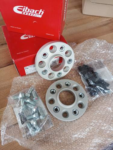

@Textstar schrieb am 26. August 2019 um 18:04:53 Uhr:
So hab jetzt meine Spurplatten montiert und beim Tüv eingetragen - alles ohne Probleme!
Spurplatten von Eibach Pro Spacer System 7 in schwarz jeweils vorne und hinten 20mm pro Rad bei VA 245/40R21 100Y a. 8 1/2Jx21, et30 HA 275/35R21 102Y a 9 1/2Jx21 et43 mit originalen BMW 21 LMR Doppelspeiche 718 M / MB

Angekommen!

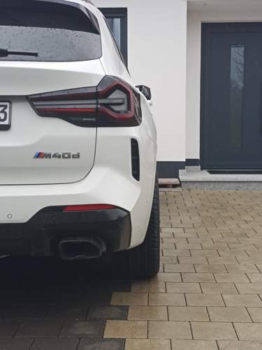

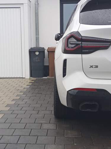

Montiert!
@FYI schrieb am 19. April 2023 um 14:34:17 Uhr:
Montiert!
Wäre mir persönlich To much.
Steht leicht aus dem Radkasten raus. Aber zum Glück sind Geschmäcker verschieden. 😛
