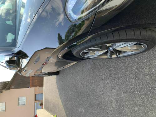

Hallo
Ich habe auf der VA: 25mm pro Achse und auf der HA: 30mm pro Achse.
Eigentlich nicht sehr viel, aber für meinen Geschmack ist es genau richtig.
Cank@n
2b2a9349-e325-4647-ac72-c830e1eaefee
Spannend! Hier steht nichts zu den Bedenken seitens BMW bei Modellen mi x drive.
Im G05 Forum kommt das spätestens im dritten Beitrag.
@Cankan85 schrieb am 12. Juni 2019 um 15:00:22 Uhr:
Hallo
Cank@n
Danke für das Bild - also vorne schaut super aus, hinten würde noch was gehen! Hast du die eingetragen bekommen? Hast du vielleicht noch ein Bild von hinten?
