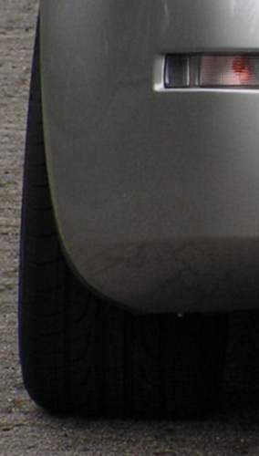

Hab sogar noch ein Foto für das Thema mit dem verstellten Sturz in meinem Chaos gefunden. 😁
Dein Wagen ist vermessen worden oder?
Spurverbreiterung 4
Aja schau, da siehts auch ähnlich aus.
Ja klar, ist alles neu vermessen worden.
Top Kurvenlage, nur viel Verschleiß. 😁
Bestens, dann mal viel Spaß mit Deinem Wagen. 🙂
