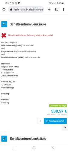

Nur mit 0248 ist es diese hier:
Hersteller
Original BMW / MINI
Teilenummer
61319351149
Danke. Tempomat und Radiosteuerung funktioniert damit auch, richtig?
Bei Hubauer steht da allerdings „bis 2014“. Ich habe aber „ab 2014“. Passt der trotzdem?
Ja moment, welches Baujahr ist deiner?

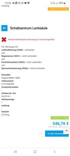

Also alles zurück! Die Teilenummern sind für PreLCI.
Du brauchst entweder das Schaltzentrum komplett für LCI oder aber eventuell kannst du auch nur die Wickelfeder austauschen. Musst mal schauen wie das aufgebaut ist.

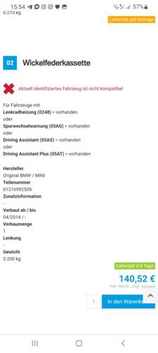

Ich habe nochmal eine Frage zur Wickelfeder. An dieser Stelle erst einmal vielen Dank fürs Raussuchen der Nummer, bmwx3driver.
Ich sehe keinen Grund, warum man die Wickelkassette nicht einzeln tauschen kann. Ich habe auch eine mit der richtigen Teilenummer für 40,- EUR gefunden.
Meine Frage: Geht es hier nur um die Anschlüsse fürs Mfl, oder sitzt da noch irgendwo Elektronik in den Hebeln für Blinker und Scheibenwischer, die ich dann immer noch nicht habe, wenn ich nur die Wickelfeder kaufe?
Wenn die Wickelfeder nur die Aufgabe hat, die Knöpfe vom MFL mit der Hardware zu verbinden, brauchst du nur die Wickelfeder. Aber ich vermute dann braucht es auch neue Kabel, Stecker etc. und ob sich eine Wickelfeder, ich nenne sie mal High in ein Schaltzentrum Low einbauen lässt, musst du schon selbst herausfinden. Ich würde fast vermuten das es ohne Anpassungen nicht geht, aber vielleicht hast du ja Glück.
@bmwx3driver schrieb am 16. August 2022 um 08:25:15 Uhr:
Aber dasselbe würde auch für die komplette Blinkereinheit gelten, richtig? Entweder ist da schon was verkabelt oder nicht. Aber bei beiden Varianten müssten die Kabel neu gezogen werden, oder?

Hab jetzt von Speedy die Wickelfeder mit Hebeln gekauft.
Am Freitag wird kodiert. Bin gespannt…

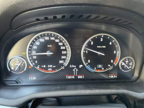

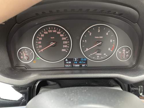

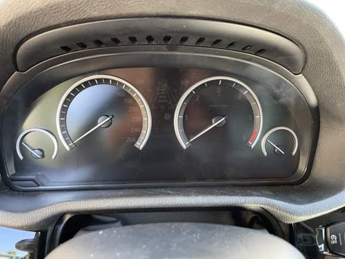

Ich war bei einem Kodierer in Köln, der mir noch zwei Strippen gezogen hat, das 6WA eingebaut hat und dann Regensensor, Tempomat und Lenkradheizung kodiert hat. War eine knapp 6-stündige Aktion, weil vieles nicht auf Anhieb geklappt hat. Das Kombi aus dem F11 hat mein Auto nicht erkannt, aber er hatte nochmal das gleiche aus einem F25 aus 2016. Das hat dann funktioniert. Ist ein Unterschied wie Tag und Nacht. Er wollte 150,- EUR dafür. Fand ich ok.
