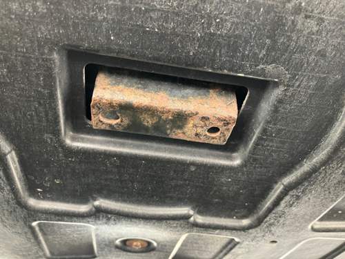

Hallo X Gemeinde.
Ist das rot markierte auf dem Bild ein Aufnahmepunkt für die Vorderachse?
Bzw die Nummer 1 auf dem anderen Bild...

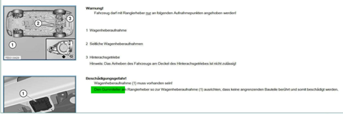

ich greife den alten Thread nochmal auf, der sehr hilfreich ist.
Die Vorderachs-Aufnahme für den Wagenheber im Screenshot der Bedienungsanleitung sieht anders aus als bei mir (F25, Diesel, 2,0).
Bin ich am falschen Punkt?

Was heißt sie sieht anders aus? Das ist sie!! Es gibt da nicht noch andere starre, feste Metallteile die aus der Verkleidung rausschauen, oder ;)?
Ich schätze er meint, anders als auf dem Bild in der GA.
Da wird der Kunststoffaufsatz fehlen.
Danke für eure Antworten :)
Dann fehlt mir wohl ein Kunststoffaufsatz.
Weiß jemand, ob es diesen als Ersatzteil gibt?
