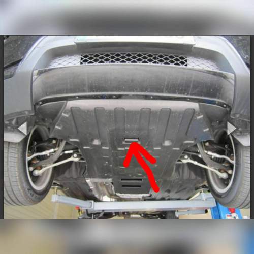

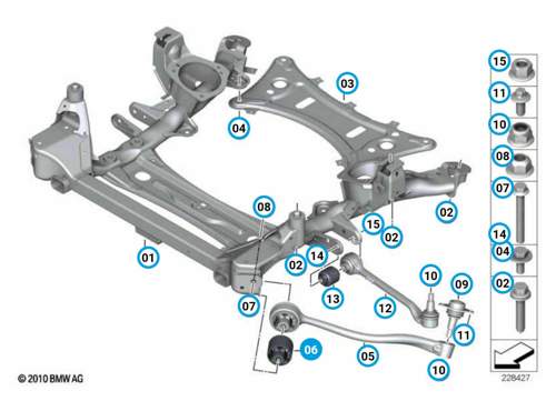

Hallo X Gemeinde.
Ist das rot markierte auf dem Bild ein Aufnahmepunkt für die Vorderachse?
Bzw die Nummer 1 auf dem anderen Bild...

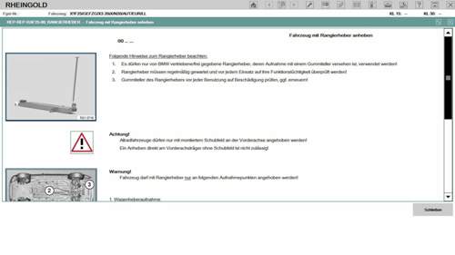

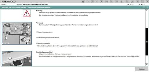

Stimmt, in der BA stehen nur die seitlichen Aufnahmen, aber im Anhang alle für Rangierwagenheber
Screenshot-19-li
Screenshot
Coole Sache. Nur was ist ein Schubfeld?
Korrigiert mich wenn ich falsch liege, aber das müsste die Versteifungsplatte Nr. 03 auf deinem zweiten Bild am Anfang sein. Sie dient zur Versteifung des Vorderwagens.
Achso ja das macht Sinn wenn es so wäre..

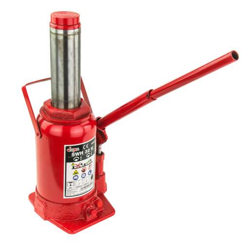

Hallo Leude, gestern habe ich Ölwechsel gemacht, aber nicht an dem von euch beschriebenen Punkt mittig, sondern an den normalen seitlichen Wagenheber Punkten hoch gepumpt. Denn ich kam Körperlich leider auch nicht so ganz drunter, bin aber nicht dick. .. . schmunzel....
Ich hab einen zylindrischen Stempel Wagenheber benutzt den ihr vielleicht von LKW s oder so kennt. Hat gut geklappt alles. Läuft wieder etwas ruhiger nach so nem Ölwechsel. Aber ich schließe mich da den Sicherheits bewussten Vorrednern an und würde dort auch lieber nicht anheben sondern auf ne Grube fahren oder das mit den Auffahrrampen war auch ne machbar Lösung.

Seitlich angehoben wie? Gleichzeitg mit 2 Wagenheber? Ich glaub kaum das eine Seite reicht um drunter zu kommen
Doch hat ausgereicht wirklich, den Wagenheber den ich habe kann man bis zum Aufnahme Punkt raus drehen und dann erst pumpen beginnen. Funktioniert.
Hier so sieht er aus und dann noch ein Brett mit drunter schon kommt er noch weiter hoch.
Ja das schafft mein BGS 2889 auch locker. Und dann hast du ihn damit angehoben ohne zusätzliche Sicherung? Bist du dann seitlich unter den Wagen geklettert oder von vorne?
Nein, ich hab seitlich angehoben, nur damit ich drunter kam zum Ablass Schraube lösen. Als das Altöl abfloß, ließ ich den Wagenheber wieder ab damit er auf geradem Untergrund steht und das Öl nicht seitlich nach rechts fließt und nicht alles raus laufen würde. Daher.
