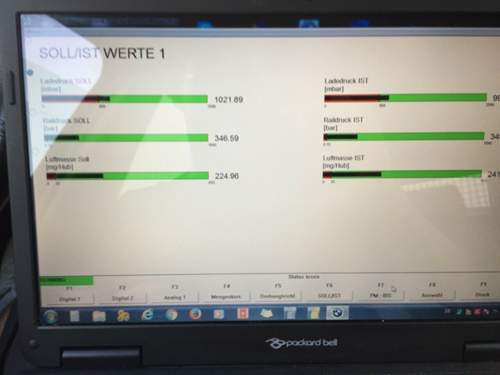

hab einen X3 3d Schalter. Bin wirklich sehr zufrieden mit dem Fahrzeug. Leider geht mein Motor bei bestimmten Situationen aus. Wer hat dieses Problem auch ?

Und zwar im Stand beobachtet. Habe das Auto einfach laufen gelassen und es an INPA angeschlossen, ca. alle 15 Minuten ist er ausgegangen. Konnte auch nichts feststellen.
Im TIS steht auch nichts.
Habe nur einen Fehler im Infospeicher welcher mir nichts sagt, auch im Netz konnte ich nichts gescheites finden

Ich nehme an dass es dann den LMM betrifft?
das ist kein LMM Problem sonder der zieht falsch Luft oder das AGR schließt nicht richtig..........
Kann man das definitv sagen bzw. eingraenzen?
Ich bin jetzt gerade beim OEAMTC und lasse ihn nochmals durchchecken. Hoffe die finden endlich was sonst kommt der Wagen in die Donau!
nein,
Undichtigkeit und AGR müssen optisch inspiziert werden

Neuester Stand der Dinge:
X3 war heute in der Vetragswerkstatt; nach 3 Stunden kam der Mechaniker zu mir und meinte dass das Auto fehlerfrei sei, er habe aber direkt mit BMW gesprochen welche angeraten haben (dies sei auch seine Vermutung gewesen) den Kurbelwellensensor zu tauschen. Morgen ist das Auto abholbereit....
Mal sehen??
EDIT! Fuer alljene die es interessiert.. Ich habe heute das Auto zurueckbekommen.. Der Kurbelwellensensor wurde getauscht. Seitdem keine weiteren Fehler aufgetreten
