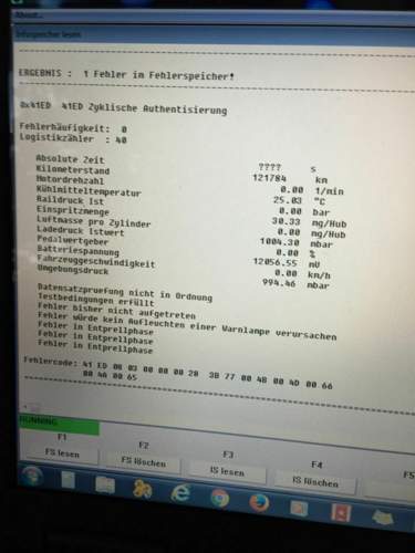

Guten Morgen!!
Mein Wagen steht seit gestern wieder in der Garage nachdem er fast 3 Wochen beim Mechaniker war.
Habe ihn dann einfach interessehalber an den LapTop gehaengt um nochmal den Fehlerspeicher auszulesen - KEINE FEHLER aber im Infospeicher war etwas abgelegt - siehe Anhang
Bin dann ein wenig durch die Gegend gefahren und nach ca. einer halben Stunde Fahrt bemerkte ich kurz einen deutlich spuerbaren Leistungsverlust der dann sofort wieder verschwand.
Mir gehen langsam die Ideen aus
